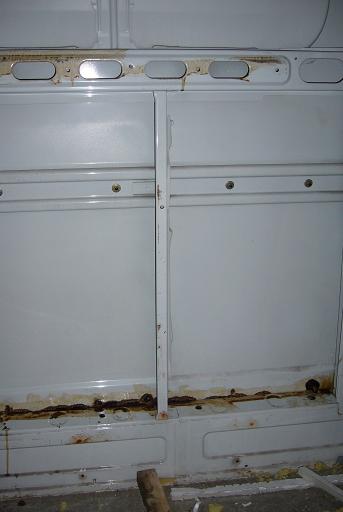

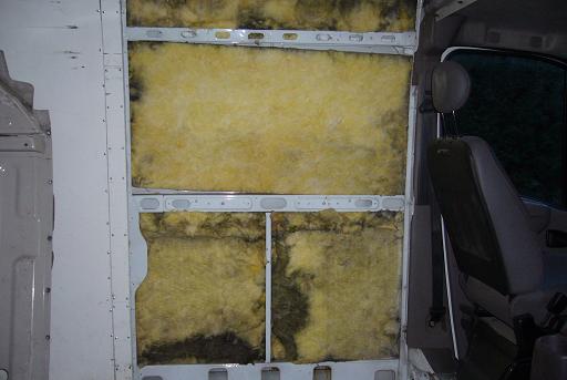

wczoraj odsłoniłem jedną połać sciany tu będzie okno
widać wełnę na ocieplenie ale nie ma jej we wzmocnieniach od srodka na wysokości listwy ozdobnej widać pierwsze slady korozji progi od srodka zdrowe muszę to jakoś zakonserwować na wełnie widać też czarne slady nie wiem ponoć nie ciągnie coś takiego wody ale to czarne to suche ale jakby grzyb chyba że taką wkładali
dolny próg na długości auta muszę też jakoś zakonserwować i dopiero póżniej będę ocieplał
pytanie czy ocieplić też wnękę dolnego progu na długości auta czy nie będzie się tam coś skraplać i korodować
zbiornik wody szarej będzie pod podłogą gdzieś na srodku narazie nie przyglądałem się ramie zrobię go prawdopodobnie z zywicy i maty najpierw model z płyty a pózniej całośc
wszelkie wskazówki mile widziane
nie wiem gdzie umieścić szafkę butli z gazem skoro musi miec dostęp powietrza z zewnątrz jakąś kratkę, nie chciałbym zbyt mocno wycinac otworów w nadwoziu
wiadomo lodówka musi miec kratki ale gaz czy wystarczy tylko w podłodze
scian nie chciałem tez ruszać ale wychodzi na to że niezdejmę płyty z sufitu jak nie odsłonię scian płyta jest w całości a w dachu będą 3 okna wędz muszę ją wyjąc podłoga też wyleci i zrobię ją od nowa

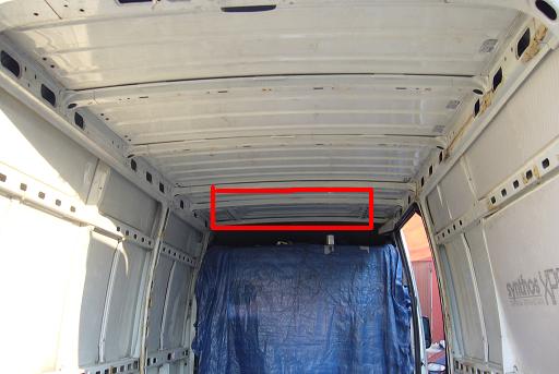

dziś odwiercilem cały sufit pousuwalem resztki nitów zrywarnych zakonserwowałem pierwsze oznaki korozji zakonserwowalem profile i progi na całej długości auta
wstępnie zacząłem docinać styrodur na sciany boczne jutro planuję dokończyć i zacząc wklejanie na piankę
w miejscach gdzie nie dojdzie pianka planuję wtrysnąc piankę rozpręzną albo poupychac wełnę mineralną
scianę za lodówką wyłoże wełną z powłoką aluminiową bo jest niepalna

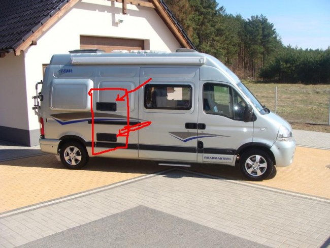

teraz rodzi się pytanie czy można wyciąc to wzmocnienie po stronie prowadzenia drzwi suwanych aby założyć kratkę lodówki ale chyba tak bo w fabrycznej zabudowie jest tam kratka najwyżej zostawię wzmocnienie a wytnę tylko blache
oraz czy można wyciąc jedno ze wzmocnień dachowych aby założyć dach bo przeszkadza jest akurat w miejscu gdzie mabyć okno dach od razu chyba się nie zapadnie

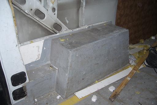

nadkola ponieważ są wykonane szczenie laminatem i tylna część podłogi bagaznika zostaje tak jak jest teraz
płyta podłogowa zostanie ucięta zaraz za nadkolami i ta część będzie ocieplona podłoga pójdzie ok. 3 cm dogóry zostanie 187 cm wśrodku dla mnie wystarczy
poswiętach auto idzie na wstawienie szyb i foteli będzie przerejestrowane na 6 osób i dopiero zacznie się przebudowa dotego czasu może będzie założona tapicerka ,i ocieplenie
jak wspomniałem zbiornik wody bródnej będzie z żywicy po zrobieniu formy będzie można zrobić następny egzemplaż oglądałem podwozie może jakieś 80 litrów się zmiesci
zbiornik wody czystej tez będzie z żywicy ale w srodku jego kształt będzie trochę dziwny ale dopasowany do planowanego miejsca w połowie 12 cm wysoki reszta ok. 40 cm zobaczymy jak wyjdzie

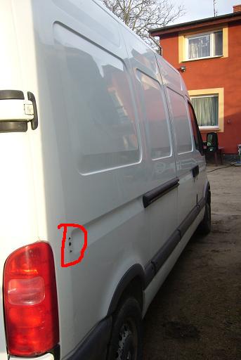

wczoraj stwierdziłem tez ze mam jakąś dziwną wersję nadwozia drzwi tylne nie otwierają się na sciany boczne a tylko ok 180 stopni a w miejscu gdzie powinły byc uchwyty drzwi na scianach bocznych są zaślepki czy na takiej wysokości można założyć obrysówkę miejsce idealne
blokady drzwi tylnych przy otwarciu zostaną usunięte wchodzą w zabudowę na wysokości łóżka a są zbędne więdz już ich nie ma
