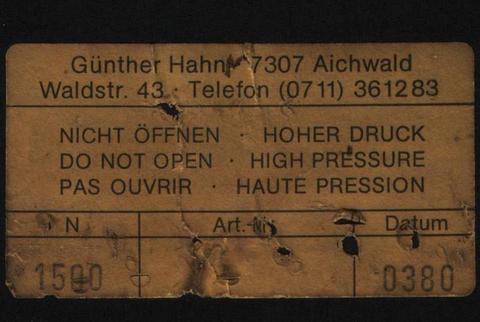

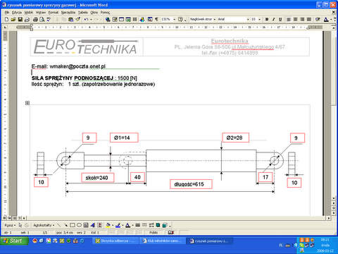

U mnie były wypychające, po demontażu wyglądało tak:
http://www.camperteam.pl/...opic.php?t=2317
dane techniczne na zdjęciach, dodam że 1500 N - to około 150 kg żeby złożyć tę sprężynę.
Plik ściągnięto 13848 raz(y) 24,54 KB
Plik ściągnięto 13848 raz(y) 35,81 KB

Niestety cztery lata zatarły wiele faktów, pamiętam że producent oryginału z Niemiec chciał mnie zrujnować więc zamówiłem gdzieś w Polsce o identycznych parametrach (końcówkę z tłoka można przełożyć/odkręcić od starej) w cenie do 200zł. Radzę szukać w firmach z siłownikami do mebli, rozesłałem kilka zapytań z ww. rysunkiem i w końcu dostałem co było potrzeba.
