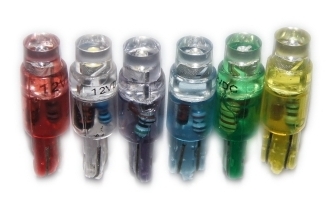

Żarówki - diody to T5 R5 np takie http://allegro.pl/kolorow...2291428596.html
Te z stożkiem wewnętrznym świeca na boki a te wypukle są punktowe - ja wstawiłem białe nawiercone.
