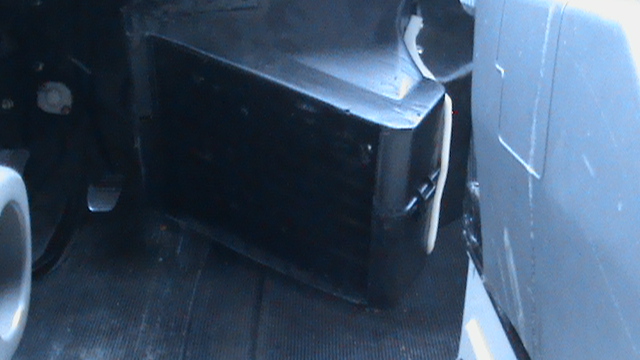

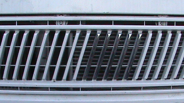

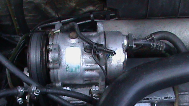

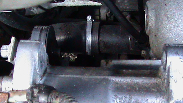

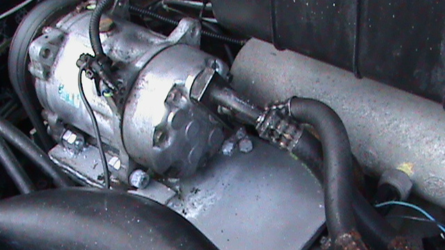

Wysłany: 2012-05-14, 17:30

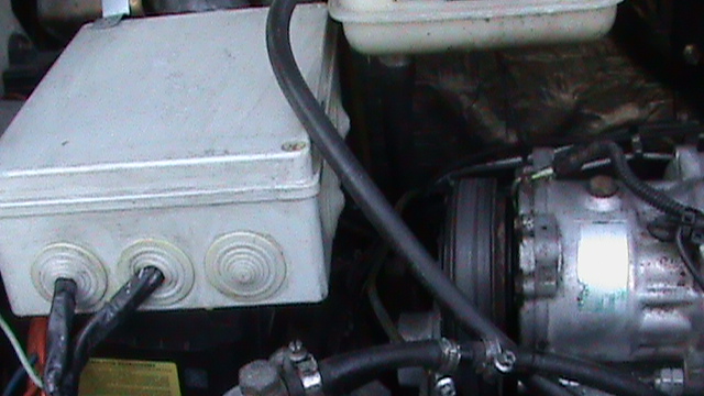

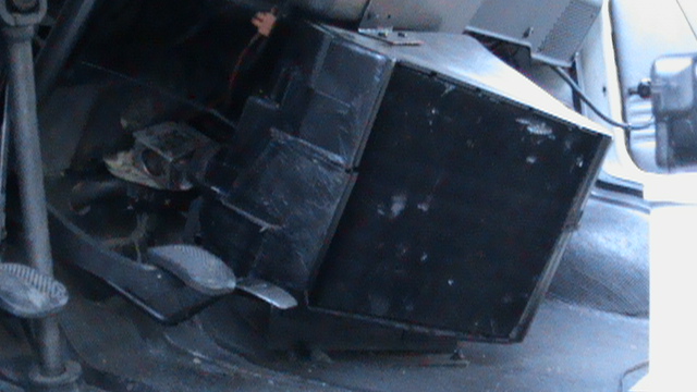

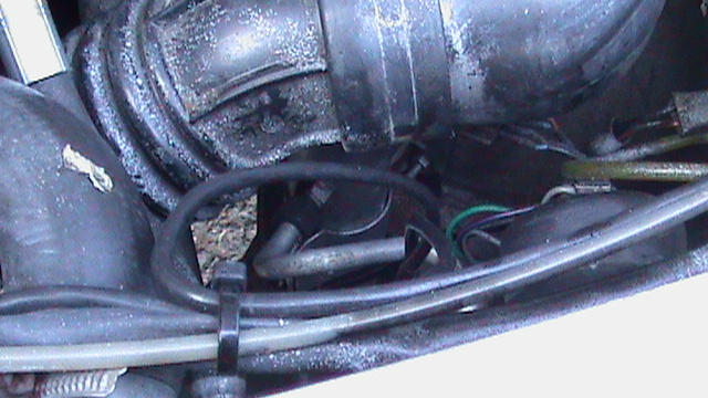

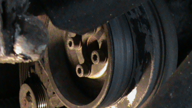

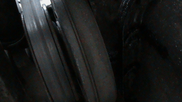

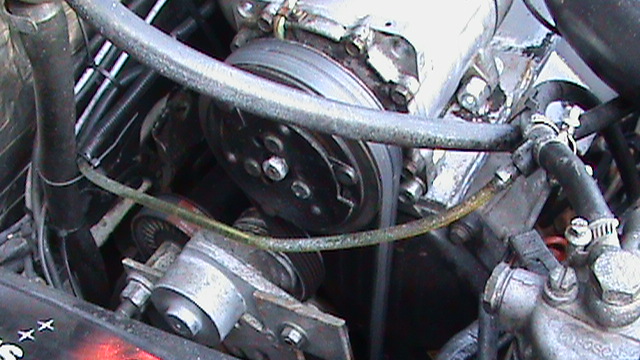

W związku że w lipcu wybieramy się do Grecji zostałem zmuszony do zamontowania klimy Zaczynałem od napędu pompy i dorobiłem z pomocą tokarza koło na wale z koła od golfa,potem prowadzenie pasa 6pk oraz napinacza zamontowłem na łapie silnika mantaż samej pompy wykonałem na platwormie z płskownika który zamontowałem na silniku po wielu kombinacjach się udało musiałem też przedłużyć trochę rurę od interkulera od strony turbiny by pas jej nie przeszorował i tak wciągało mnie dalej,a trwało to od pażdziernika 2011 z przerwami oczywiście.Jak udało się z pompą od peugeota 406 i napędem pora na chłodniczkę też peugeota którą wcisnołem przed chłodnicą silnika trochę wycinajac blachę atrapy ale niewidocznie z zewnątrz następnie osuszacz który zamontowałem na nadkolu.Przyszła pora na montaż parownika i tu zaczęły się schody.Wykorzystałem obudowę z parownikiem od vw passat b4 częściowo wycinając wlot powietrza z wewnątrz dopasowałem kanał i połączyłem z przerobioną obudową parownika z vw i zamontowałem do podłogi poprzez kątownik.Wreście przyszedł czas na przewody gazowe z tym było bardzo dużo kłopotów aż do czasu kiedy zrozumiałem że za żadne skarby nie warto ich spawać gdyż zawsze w jakimś miejscy ciekły, zaczołem więc dorabiać węże/ rurka z wężem elastycznym/ jak do hydrauliki i tak po wielu prubach ciśnienia udało się. Oczywiście strona elektryczna to był najmniejszy problem przerobiłem dwa wiatraki chłodnicy aby pracowały na wolnych i wrazie wzrostu ciśnienia na szybkich obrotach zastosowując skrzynkę chermetyczną i tam schowałem całą instalację
Plik ściągnięto 2879 raz(y) 104,15 KB
Plik ściągnięto 2879 raz(y) 107,85 KB
Plik ściągnięto 2879 raz(y) 105,07 KB
Plik ściągnięto 2879 raz(y) 107,34 KB
Plik ściągnięto 2879 raz(y) 113,8 KB
Plik ściągnięto 2879 raz(y) 113,91 KB
Plik ściągnięto 2879 raz(y) 114,1 KB
Plik ściągnięto 2879 raz(y) 115,68 KB
Plik ściągnięto 2879 raz(y) 111,33 KB
Plik ściągnięto 2879 raz(y) 111,46 KB
