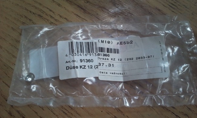

Ajajajaja ale się narobiło :-P ,mam dyszę ale tylko na 50 mb indeks KZ 12 ,tobie potrzebna KZ 16 , lub KZ 43 NA 30 MB
pozdrowionka
czy mam dalej grać tę 30 nie ma problema przyjacielu ,a młoteczek i igiełkę to ty lepiej zostaw ,,,,,,,,,i nigdy tak nie rób ,bo czynnik może zrobić bum ,,,,,,,,,,,a to kwas ni ma żartów
