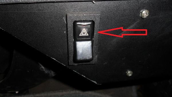

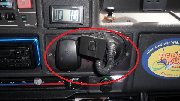

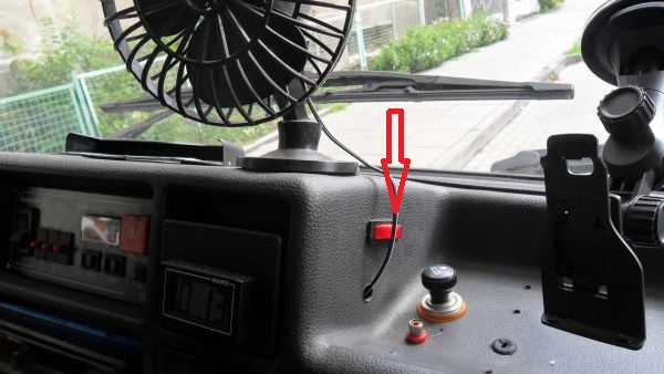

1. Poprzedni właściciel zrobił sobie tylko wiadome "udogodnienia" i innowacje. Na desce rozdzielczej zainstalowany został czerwony przełącznik - jego włączenie powodowało dopływ prądu do radia, gniazd zapalniczek (2 sztuki), podswietlenia ledowego radia, wentylatorka i innych urządzeń po których zostały tylko kabelki (przypuszczam, że to mogła byc kamera cofania) i inne widoczne na zdjęciach fragmenty urządzeń (może CB radio?). Radio podziałało kilka minut i... poszedł bezpiecznik. Żadne z urządzeń podłączonych do "czerwonego przełącznika" nie działało. Reszta ok. Udalismy sie po pomoc do elektryka samochodowego - wymienił bezpiecznik i stwierdził: jak jeszcze raz się przepali - włożyć większy 20 A. Naiwnie mu uwierzyłam. W momencie włączenia radia i nawigacji zaczęło śmierdzieć i dymić. Szybko wyłączyłam wszystko i wyjęłam ten mocniejszy bezpiecznik. Udałam się po pomoc do następnego "fachowca". Ten spędził 2 dni na próbach "rozgryzienia" układu elektrycznego. W efekcie miał odłączyć niepotrzebne urządzenia (zostawić tylko radio i gniazda 12V), wymienić przewód na "grubszy" i po sprawie. Niby wszystko znowu działało, ale... odkrywam tajemniczy przycisk pod deską od strony pasażera (na wysokości kolan) - zaczął świecić się po naprawie na czerwono. Profilaktycznie - nie dotykam go.

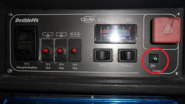

Jeszcze jedna obserwacja: aku pokładowy ma zamontowany bezpiecznik. Do tej pory aby włączyc energoblok należało włączyć bezpiecznik na akumulatorze - zapalała się wtedy zielona dioda na energobloku i działały wszystkie urządzenia. Po naprawie, przy świecącym na czerwono przełączniku niewiadomego dla mnie przeznaczenia, dioda na energobloku pali się cały czas na zielono pomimo wyłączenia bezpiecznika w akumulatorze pokładowym. Robię eksperyment - z duszą na ramieniu przełączam tajemniczy przycisk w pozycję OFF - dioda gaśnie.

3. Jesteśmy po naprawie (jak już "zaskoczył" ten dziwny przełącznik o którym pisałam wyżej). Ryzykuję włączenie w czasie jazdy lodówki na 12V. Profilaktycznie wyłączam energoblok i bezpiecznik zamontowany na aku pokładowym. Lodóweczka chodzi kilka chwil, włączone tylko radio - coś zaczyna śmierdzieć - za chwilę widać już dym wydobywający się spod urzadzenia widocznego na zdjęciu. Mąż zatrzymuje samochód i wszystko wyłącza, ja łapię za gaśnicę i mam lekki zawał. Pożaru na szczeście nie było, ale zaufanie do fachowców mija mi bezpowrotnie.

Ja jakoś z elektryką sobie radzę, ale na odległość - ciężko. Czerwony przełącznik to prawdopodobnie ręcznę spinanie akumulatorów mające umożliwić ładowanie aku nazdoziowego z alternatora. Przełącznik mizerny, niezbyt świeży, kable pewnie tylko skręcane nie lutowane a lodówka swoje bierze. Zadymiło, miało prawo. Trzeba by zastosować przekaźnik 80A zamiast przełącznika 10A, kabelki pociągnąć grube - energetyczne w miejsce telefonicznych..... Tajemniczy świecący przełącznik może być wszystkim, choć nie sądzę aby zdalnie odpalał SS20 z Syberii. A może ???

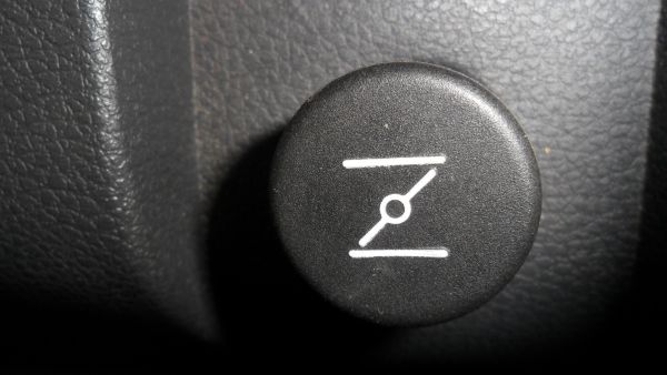

Gałka ze zdjęcia 7 może być ręcznym przestawianiem parametrów pracy pompy wtryskowej (czyli takie ssanie dla diesla) ułatwiające uruchamianie silnika zimą. W większości aut montowane już były automatyczne (bimetalowe) ale może u Was jeszcze jest ręczny. Aby sprawdzić czy mam rację otwórz maskę, poszukaj pompy wtryskowej (to taki element gdzie dochodzi kilka metalowych rurek a przy naciskaniu pedału gazu coś się rusza ) i wyciągaj i wsuwaj dźwignię. Jeśli zobaczysz że przy pompie wsuwa i wysuwa się cięgno - mam rację.

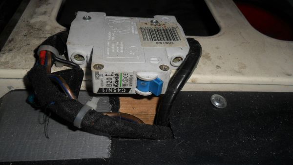

zdjęcie numer 6 to chyba jakiś żart... prawdopodobnie ktoś chciał tanim kosztem wykonać wyłącznik prądu.

Bezpiecznik z instalacji 230V na zdjęciu nr 6 to mistrzostwo świata:)

z tego co mogę podać gałka na zdjęciu nr 7 to faktycznie "ssanie dla diesla" w wykonaniu ręcznym jak napisał Świstak. Podciągasz i przekręcasz lekko w lewo przy zimnym silniku.
Co do zielonej świecącej diody - też mam Dethleffsa i podobny panel, przy normalnym układzie bez cudów w instalacji jest to po prostu kontrolka przyłącza 230V. Po odpięciu przyłącza nie ma prawa świecić. Ten dokładany przełącznik ma chyba spełniać funkcję wł/wył zasilania na zabudowę. U mnie w oryginale jest on na panelu u Ciebie widzę że też, sprawdź czy działa... :spoko
Mazur
Robert
Dołączył: 12 Kwi 2012
Piwa: 95/126
Wysłany: 2012-07-18, 22:37
marcos40 napisał/a:
I też gaśnie gdy aku są naładowane (przy podłączeniu do ~230V)
