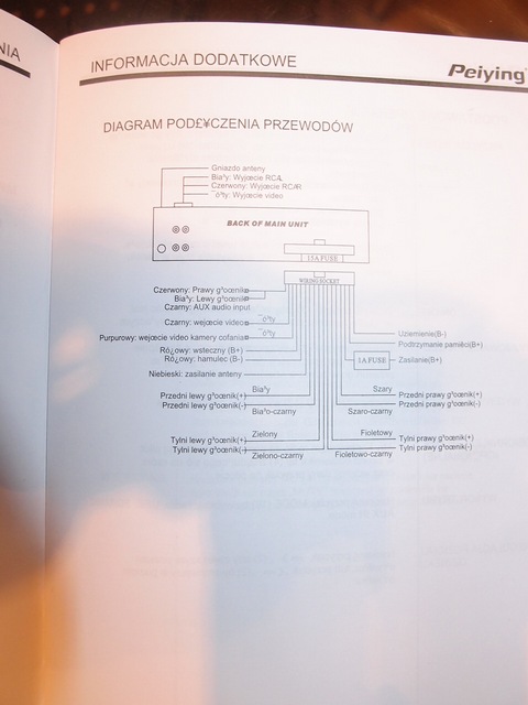

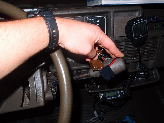

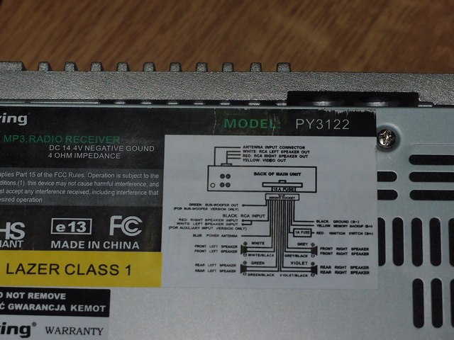

dodaje fotki z opisem

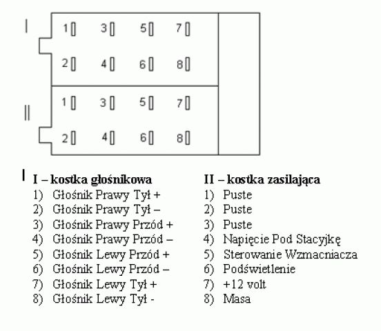

Tu masz opis gniazda. Może być, że musi być zasilanie do "4" wiele odbiorników nie działa
bez zasilania po stacyjce.
Czy przy radiu też jest kostka pasująca do tej, czy same kabelki. Jeśli jest kostka to w twojej granatowej jest za mało kabelków. Powinny być do czarnego minus, do czerwonego plus, do żółtego plus do podtrzymania pamięci,

Tak też podłącza się radia. Można 7 i 4 razem do + i radio zawsze jest gotowe do działania lecz aby przestało grać po zatrzymaniu trzeba je wyłączyć.
Można tak, że do 4 - przeważnie żółty podłączyć zasilanie stałe, najlepiej przewodem prosto z akumulatora (mniejsze zakłócenia) a do 7 taki plus który ma napięcie po włączeniu stacyjki. Radio po wyłączeniu zapłonu wyłączy się. Sa dwie szkoły, można tak można tak. Obydwa rozwiązania nie wygodne, chyba, że radio da się włączyć mimo wyłączonej stacyjki ale w tym radiu to raczej tak niema.

Masz w kostce od strony auta czarny i czerwony kabelek.
Czarny to - minus
czerwony to + plus.
Radyjko potrzebuje do pracy 2 plusów,
połącz w radyjku kabelki oznaczone B+ razem ze sobą ("fuse" i "podtrzymanie pamięci") i tak podepnij do czerwonego plusa w kostce auta.
Minus=masa bez zmian.

i to załatwiło sprawę radio śmiga aż miło ,jakie to bylo proste ;)
