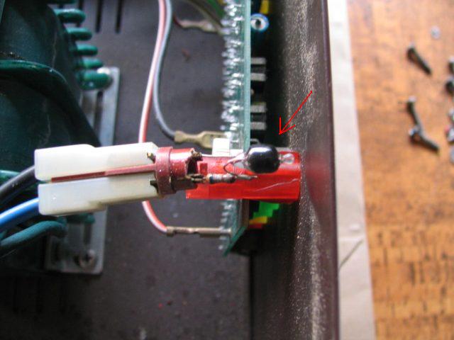

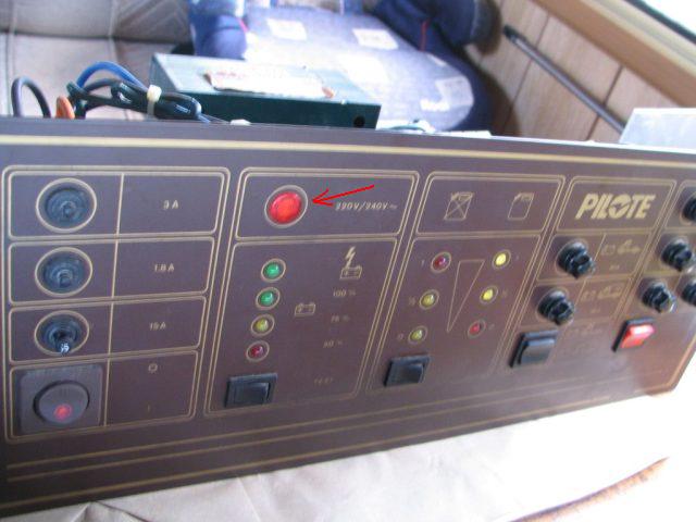

I jeszcze żarówka od okienka 220v spalona i jakaś na oporniku chyba nieoryginalna...jaka tam ma być?
monoblok od środka

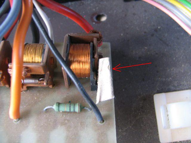

tym kartonikiem ktoś zblokował stycznik

ta spalona żarówka jest od tego okienka

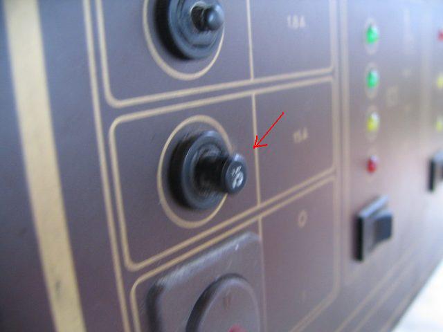

bezpiecznik chyba wyłączony.

Na ostatnim zdjęciu, to nie jest żarówka tylko neonówka - taka jak w śrubokręcie do sprawdzania fazy w gniazdku. Opornik jest potrzebny i ma tam być.
Co do przekaźnika włączonego na stale - nie wiadomo dlaczego ktoś zablokował go i czy w wyniku tej blokady zostało uszkodzone czy uszkodziło się coś już wcześniej a blokada miała na celu poprawę działania. Na odległość tego nie da sie stwierdzić.
Bezpiecznik możesz wcisnąć, tylko na początek ja wyjąłbym ta blokadę przekaźnika.

dzieki. jutro sprawdzę co się dzieję bez kartonika.
i sprawdził czy ten przekaźnik nie pracuje z braku zasilania czy dlatego, że ma przepaloną cewkę.

po wyjęciu kartonika wszystko zadziałało oprócz lodówki....lodówka działa na 220v i na gaz a na 12v nie działa. To chyba trza lodówe wyciągać...
