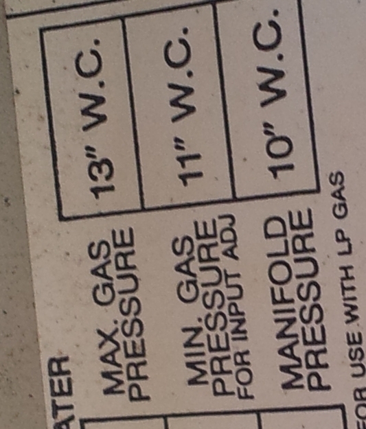

Generalnie faktycznie zbiornik gazu mam chyba na 80 czy 90 litrów lecz chodzi o to, że podczas zimowych wyjazdów ogrzewanie chodzi w zasadzie na okrągło więc gazu szybko ubywa. Po jakimś czasie (np. kilkudniowym lub nawet kilkunastodniowym postoju)może go po prostu zabraknąć więc wtedy zamiast wlec całego kampera do stacji LPG mógłbym po prostu podłaczyć zewnętrzną butlę z gazem. Ponad to taka butla stanowiła by doskonałą rezerwę na wypadek wojny. Na wszystkich urządzeniach mam podane ciśnienie gazu od 10"W.C. do 13"W.C. przy czym jak mi się wydaje 11"W.C. to standart.
Plik ściągnięto 29717 raz(y) 248,37 KB

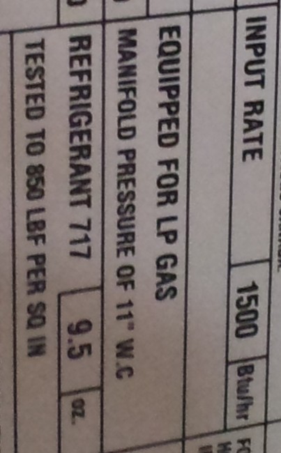

To wyżej zdjęcie to z bojlera a tu jeszcze z lodówki
Plik ściągnięto 243 raz(y) 197,07 KB

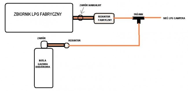

Mam wizję zrobienia tego w sposób taki jak na załączonym obrazku. Inny praktycznie jest nie za bardzo możliwy. Fabryczny reduktor jest zamontowany praktyczne zaraz przy zbiorniku LPG więc wpięcie czegokolwiek pomiędzy zbiornikiem a reduktorem (wysokie ciśnienie oznaczone na obrazku czarno-pomorańczowy) jest w zasadzie niemożliwy a i chyba takie rozwiązanie nie było by zbyt dobre pod względem bezpieczeństwa. Więc wykombinowałem sobie że wepnę się już w niskie ciśnienie (na obrazku kolor przewodów pomarańczowy) po przez zastosowanie trójnika. Problem polega tylko na dobraniu odpowiedniego reduktora oraz..... nie wiem co by się działo gdyby nie było zamontowanej dodatkowej butli gazowej. Czy gaz będący już w instalacji wydostawałby się przez ten dodatkowy reduktor czy też nie? Generalnie zarówno zbiornik fabryczny LPG kampera jak również każda butla gazowa mają zawory zamykające przepływ gazu. Więc wybór źródła zasilania gazem byłby manualny po przez zamknięcie jednego zaworu i otworzenie drugiego. Ale nie jestem pewien jak zachowują się rduktory jeśli nie ma do nich podłaczonych butli gazowych tzn. czy jest możliwy przepływ gazu w drugą stronę tj. od stronu zasilanego układu do butli....
Chba namieszałem ale może jakoś to można zrozumieć....
Plik ściągnięto 242 raz(y) 23,78 KB

Jesli jednostki, w ktorych podane jest cisnienie, to "in Aqua 4°C", to 11 rowne jest okolo 27,4 millibara.

Do tego samego doszedłem i dlatego napisałem że wydaje mi się że reduktor powinien być na 30 milibarów. Chciałem to jednak potwierdzić.
Jednak w dalszym ciągu nie mam pojęcia jak się taki reduktor zachowa w przypadku "zwrotnego" ciśnienia ze strony instalacji...

nie weim czy w jakiś sposób pomogę ale wydaje mi się że faktycznie powinien wystarczyć reduktor 30 milibarów bo 13" czy 11" to cale więc łatwo to przeliczyć i będą milimetry

Znalazłem u siebie w lodówce inf. na temat ciśnienia gazu,faktycznie jest 30 mbar. Wydaje
mi się że u mnie za oryginalnym reduktorem jest fabryczne miejsce na wpięcie zewnętrzego zródła gazu z zaworem uniemożliwiającym jego wydostanie po zdemontowaniu butli zewnętrznej.Co do zużycia gazu zapytaj bbarta on ma doświadczenie w korzystaniu z ogrzewania w zimne dni.

wstaw zawór za reduktorem fabrycznym
1.Będzie działał na niskim ciśnieniu
2. Nie będzie cofki na fabryczny reduktor
KoKo

Wydaje mi się że raczej za reduktorem dodatkowym. Co mi da wstawienie zaworu za reduktorem fabrycznym? przecież jeśli będę chciał zasilać urządzenia kampera z fabrycznego zbiornika gazu to musiałby on być otwarty i wtedy gaz siłą rzeczy po przez trójnik dopływałby do reduktora dodatkowego i ew. wypływał przez niego na zewnątrz w przypadku braku butli lub do tejże butli usiłując wyrównać ciśnienie.... Jeśli natomiast wstawił bym dodatkowy zawór za reduktorem dodatkowym to odcinałby on dopływ gazu z instalacji do reduktora dodatkowego. Chyba takie rozwiązanie było by lepsiejsze ;-)
