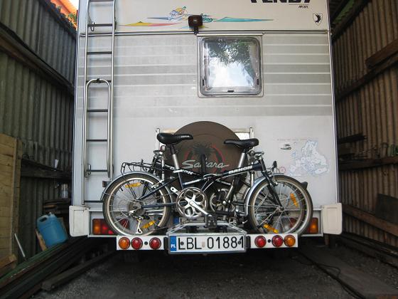

Piwa: 258/628
Wysłany: 2012-09-11, 19:06
bartosz_b napisał/a:
Zdaje sobie sprawę że przy zamocowaniu bezpośrednio do ściany mogło by ją uszkodzić.
Można za tylną ścianą, ale nie na ścianie :lol:
Rowery zasłaniają ramę zamocowaną do tylnego zderzaka
Plik ściągnięto 6705 raz(y) 50,98 KB
