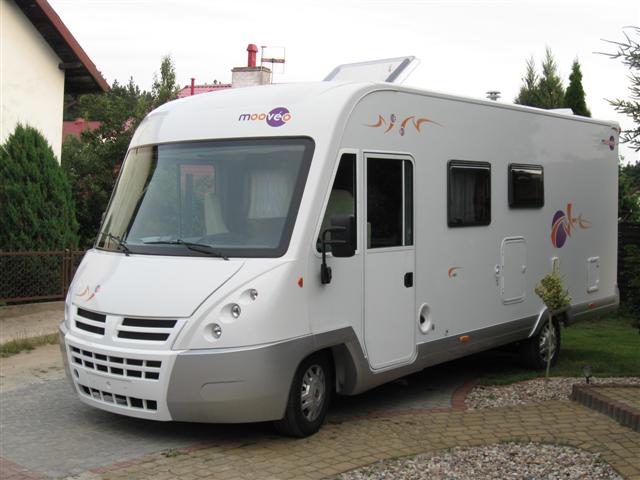

możesz podnieśc również przod
robiłem to w Intrak-u (wymiana spręzyn na mocniejsze)
koszt to ok 700zł
P.S.
jesli ktoś jest zainteresowany to oddam nowe orginalne spręzyny
od ducato 2,3/ 2009r/ koła 15!!!

u mnie kolidowało,
prześwit 13-15 cm nie zostawiał wielkiego marginesu na błędy
istniała obawa trafienia jakiegoś, nawet niedużego zwierzaczka,
kosztem chłodnic i zderzaka w integralu
nie chciałem ryzykować, :-P
Po zmianie (+/-10cm) własciwości jezdne nie zmieniły się
Plik ściągnięto 3350 raz(y) 46,51 KB
