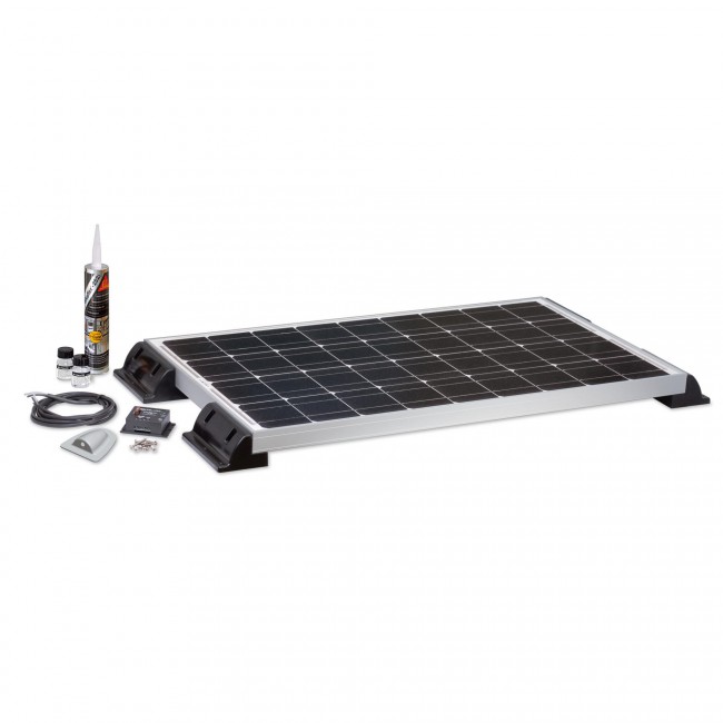

Najprostszym sposobem jaki znalazłem jest przyklejenie panelu za pomocą specjalnych mocowań - narożnych lub bocznych.... ceny od 130 do 190 pln
Niestety nie posiadam takowych. Jeśli będzie to konieczne zakupię sobie zestaw, ale
chciałem się jeszcze poradzić alternatywnych sposobów.
Ważne żeby było bezpiecznie i nie zwiało panela z dachu. Wolna przestrzeń pomiędzy dachem a solarem także musi być względem chłodzenia. Co polecacie?

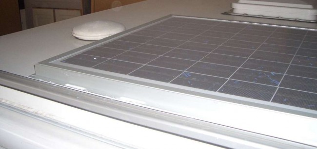

Na osotanim zdjęciu mocowanie "na styk" bez przelotu chłodzącego... chyba najprostsze ale czy dobre?

mocowanie narożne

Mocowanie na płasko bez przestrzeni chłodzącej... chyba mało korzystne, ale takie zdjęcie też znalazłem...

kup 4x narożnik i 2x podłużne
pewność podporu i stabilności gwarantowana
do kupienia w modernhome.pl ew pisz do kolegi K4

masz, jeszcze inną, dużo tańszą opcję
nieco mniej estetyczną i mniej "kamperową"
kup kątownik aluminiowy ,50x50 albo 45x45 ew 40x40
grubość ścianki 3-4 mm
(występuje w każdym markecie w sztangach 1m lub 2m
zamontuj klejąc do dachu wg zasady podparcie na zewnątrz,(to niekonieczne, jak pasuje)
front i tył na całej dlugości, podparcie po bokach o długości jak ci profilu zostanie.
Najlepiej skręć to do kupy na stole (ciężko się wierci w ramce) i potem klej w całosci
z uchwytami.
Nie zapomnij o prześwicie (3 cm powinno wystarczyć)
Potrzebujesz jeszcze przejściowkę dachową (są w handlu podwójne, więc może jakiś kabel antenowy albo do kamery się załapie)
mniemam że zasady klejenia znasz?
kaimar
kaimar
Nazwa załogi: MTM Campery
Dołączył: 03 Lut 2007
Piwa: 89/3
Skąd: Czechowice-Dziedzice
Wysłany: 2013-02-07, 18:51
Również zalecam kątowniki - większa powierzchnia klejenia i niższa cena. Do przepustów stosuję dobre puszki hermetyczne - lepszy kąt gięcia kabla, większa powierzchnia klejenia no i cena.

Tak jak pisze papamila kątowniki aluminiowe są dobrym rozwiazaniem. Ja proponuję na takowych (np 50*50) położyć kawałki rury kwadratowej (np20*20) na których będzie położony panel. Kątowniki mocujemy na sikaflex lub podobny produkt a aluminium skręcamy z sobą samowiertami najlepiej z kwasówki. Prześwit pod panelem konieczny ze względu na charakterystykę pracy ogniw fotowoltaicznych. Elementy mocujące mogą być na dwóch krawędziach (nie muszą być na czterech). Do przejścia kablowego wystarczy wykorzystać puszkę hermetyczną nawierzchnią stosowaną w instalajach elektrycznych.
