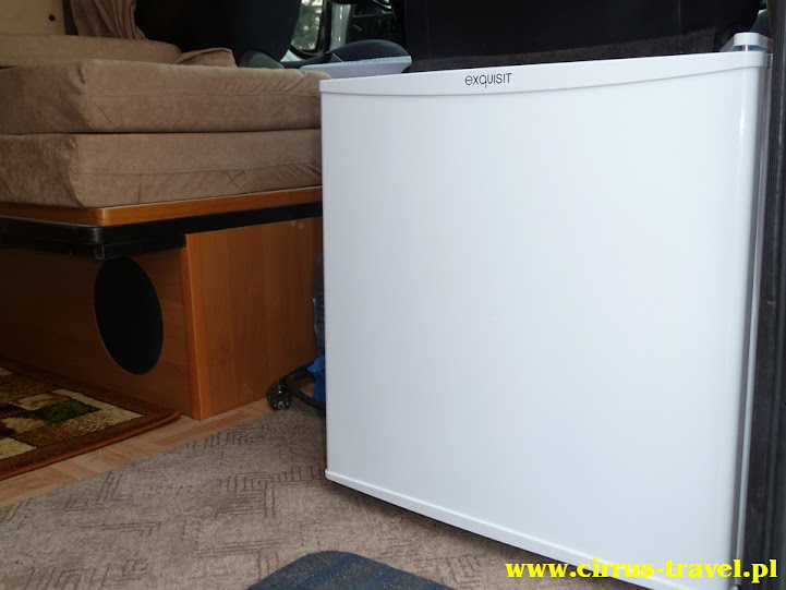

Witaj, ja zastosowałem taką lodówkę w moim BoXerku, przetrwała cały sezon, w tym wysokie temperatury na Bałkanach. Mam zamontowany solar 130W, aku żelowy 100Ah, przetwornicę 12V/230V/1000W. Lodówka pracowała non stop przez 25 dni w ciągu dnia, zniosła podjazdy, zjazdy i albańskie dziury. Na noc włączałem wentylator, a wyłączałem lodówkę. Pobór prądu lodówki - 50W, wentylatora 45W.
Po całodziennej pracy lodówki w czasie jazdy stan naładowania aku pokładowego max, po nocy z włączonym non stop wentylatorem (ok.8h pracy) z czterech diod na panelu zgasła jedna.
Tu fotki lodówki i przetwornicy:

cirrustravel napisał/a:
Obrazek
Obrazek
Obrazek
te gniazdko w podstawie fotela pasażera... na takim to bym tylko posadził teściową bo jak by było przebicie to sruuuu... i nie ma babay:)
