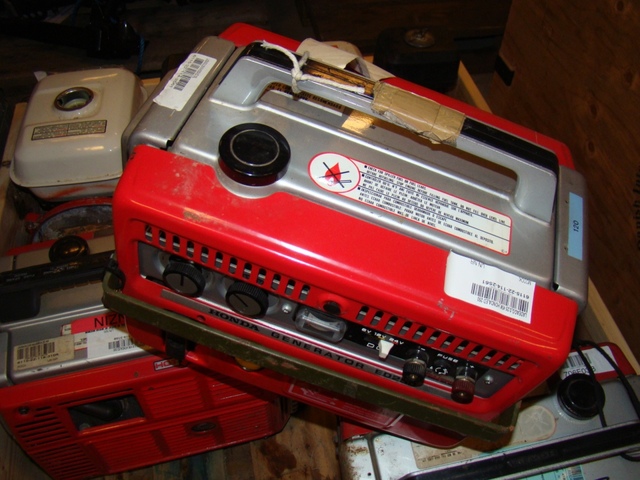

Witam. Mam możliwość zakupu kilku agregatów spalinowych m-ki Honda służących do ładowania aku.
Napięcie ładowania 6 , 12 lub 24v do wyboru , prąd ład. ok. 10A . Co myślicie o funkcjonalności takiego urządzenia?

Bardzo mały prąd ładowania, agregat do ładowania aku. powinien mieć 30-40A., czyli tyle ile ładuje alternator auta. Posiadam agregat do ładowania aku. silnik jak do kosiarki żyłkowej ok. 2KW połaczony bezpośrednio z alternatorem, max prąd ład 20A, nie nadaje się do bezpośredniego zasilania urządzeń 12v, brak stabilizacji napięcia w pracy bez obciążenia. Twoje agr pewnie są z stabilizacją i służą do awaryjnego zasilenia z tąd taki mały prąd ładowania.

Tak to wygląda. Mam na myśli raczej ładowanie awaryjne. Rzeczywiście 10A to trochę mało.
To tyle co niezbyt wielki prostownik.

Już wiem o co chodzi. Twój agregat pracował jako zewnętrzne źródło energii. Ten, który ja opisuje służy tylko do ładowania akumulatorów. Wytwarza prąd o max. napięciu 28V i natężeniu 10A. Myślę, że to rozwiązanie jest bezpieczniejsze dla instalacji kamperka. Pozdr.

rozładowany akumulator 100AH będzie ładował 10-godzin, jeszcze przed zakupem bym sprawdził miernikiem jakiej dokładnie wielkości jest to nap.12V :najlepiej okolice 14.5V jek by było.

Ceny jeszcze nie znam, to jest aukcja. Tam jest 6 szt. takich agregatów. Na jednej palecie, którą trzeba kupić. Były wykorzystywane przez armię. Daje to gwarancję solidnego wykonania. Napięcie ładowania wg specyfikacji to 7.5V 14,5V i 27,5V. Agregat ma płynną regulację obrotów, w przeciwieństwie do innych(np. 230V). Daje to możliwość regulacji napięcia i chyba prądu ładowania. Ponadto Honda to Honda.
