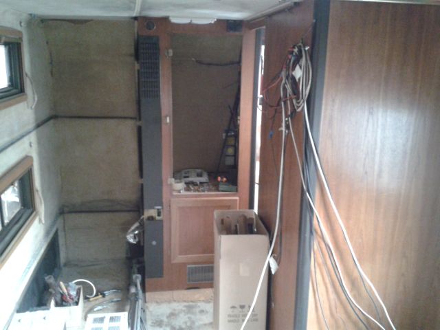

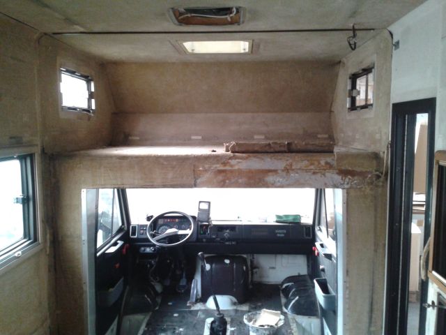

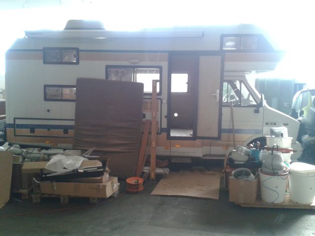

Moja pasja do camperow wziela sie przez przypadek, zarazil mnie tym moj szef ktory sam kupil pierwszego camera i pozostawil mi go do remontu :) Iveco juz meble zdemontowane, a propos stan mebli dobry z plusem, zeby nie napisac ze bdb :) meble beda nowe wiec jakby ktos byl zainteresowany to odsprzedam tanio.Poki co mecze sie ze zrywaniem starej tapicerki i powiem wam ze ciezko to odchodzi :( ufff, moze ma ktos jakis sposob, za kazda podpowiedz bede wdzieczny.
