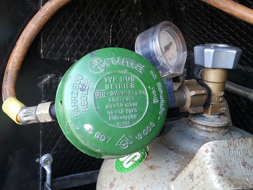

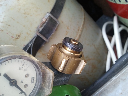

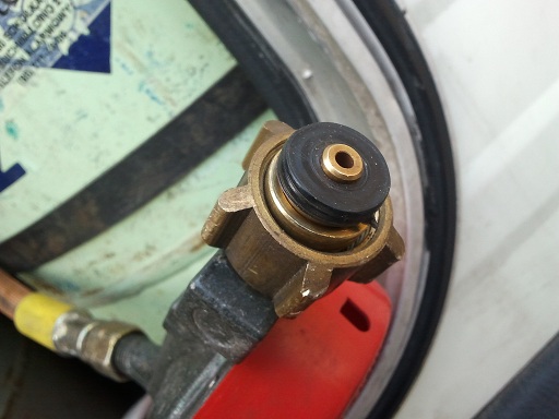

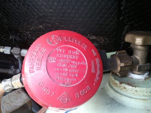

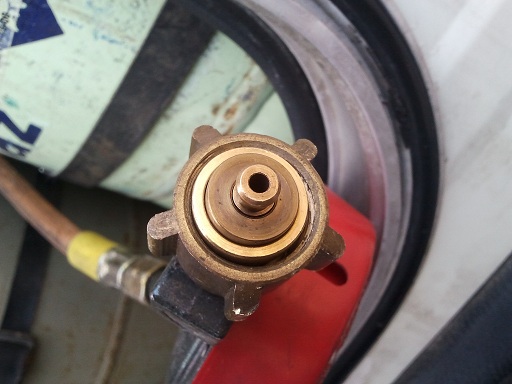

Zgodnie z obietnicą zdjęcia "pacjenta" - zaeksperymentowałem i wyjąłem uszczelki z reduktorów i jest tak - na dużej butli po dokręceniu reduktora ręką uszczelnił się i po odkręceniu zaworu w butli nigdzie nie czuć gazu, natomiast w małej butli po zdjęciu uszczelki nie udało mi się uszczelnić reduktora, dopiero po założeniu uszczelki do reduktora uszczelnił się - czy ktoś na podstawie załączonych zdjęć może się wypowiedzieć jak powinno być własciwie?

Po mojemu to w reduktorze brakuje tej małej kryzy, która uszczelnia (jest płaska powierzchnia na której leży uszczelka). Możesz wymienić reduktor i wtedy będzie tak jak "książka pisze", ale na istniejącym reduktorze z drugą uszczelką też będzie działać (może nawet lepiej).
Różnice:
W przypadku gdy reduktor jest poprawny (ma taką kryzę, a nie ma uszczelki) to połączenie można mocno skręcić, powierzchnie metalowe dolegają do siebie, a kryza w reduktorze wciska się w uszczelkę zaworu.
W Twoim rozwiązaniu z uszczelką w reduktorze nie ma możliwości skręcenia połączenia tak mocno, że będą dolegały do siebie powierzchnie metalowe reduktora i zaworu (zawsze między nimi jest uszczelka gumowa), więc połączenie będzie szczelne, ale może nie będzie tak stabilne. Za to nie wymaga każdorazowej wymiany uszczelki bo można osiągnąć uszczelnienie poprzez mocniejsze dokręcenie nakrętki.
Takie jest moje zdanie na podstawie doświadczeń z różnymi butlami i pokazanych fotek.
