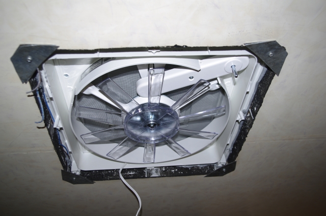

Chciałbym się podzielić z wami swoim doświadczeniem w samodzielnym montażu wentylatora - okna Turbo Vent. Na forum w kilku tematach odnalazłem pozytywne opinie na temat tego urządzenia i zachęcony nimi kupiłem ten wentylator. Po rozpakowaniu okazało się że istotnie wentylator montuje się otworze po oknie dachowym 40x40, ale nie na zasadzie skręcania części górnej - zewnętrznej z elementem dolnym. Niestety producent przewidział przymocowanie okienka wkrętami bezpośrednio do dachu kamperka :(

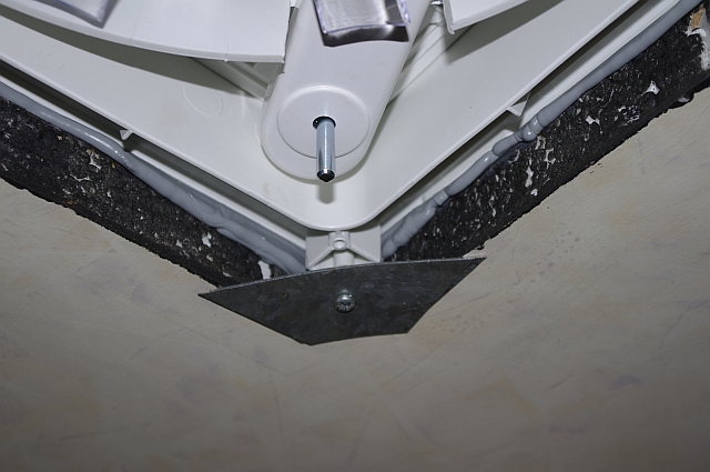

Szkoda mi było dziurawić blachę i wymyśliłem takie oto mocowanie z blachy ocynkowanej. Blaszki wycięte zostały ze zwykłej blachy, każde z mocowań to 2 blaszki. Może ktoś wykorzysta pomysł.
Poniżej fotki.
Wentylator na postoju sprawuje się świetnie, przetestuję go na majówce
Piotr

Tak osadziłem
Plik ściągnięto 11786 raz(y) 223,68 KB
Sposób mocowania
Plik ściągnięto 11786 raz(y) 235,8 KB

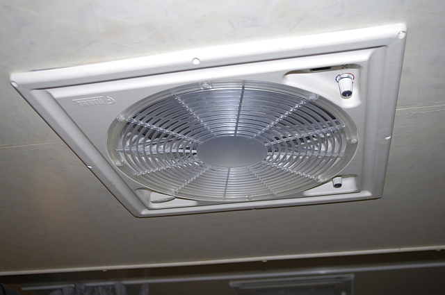

Okienko zamontowane
Plik ściągnięto 11786 raz(y) 229,52 KB

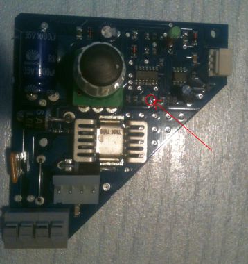

Zainspirowany powyższą dyskusją, postanowiłem zmniejszyć minimalne obroty wentylatora, aby hałas generowany przez Turbovent (Polar Control) na najmniejszych obrotach był akceptowalny.
Wystarczyło wymienić rezystor SMD (w obudowie 0603) zaznaczony strzałką na zdjęciu na 82kohm (oryginalnie był 100kohm).
