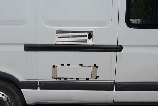

Pytanie o lodówkę mam, jeśli kolega pozwoli się podczepić :)
Czy są jakieś przeciwwskazania dotyczące zamontowania jednej kratki wentylacyjnej do lodówki zamiast dwóch? Problem polega na tym, że u mnie byłby kłopot zamontować górną kratkę, bo przeszkadza profil. Pytam się, bo sporo kamperów widuję z jedną tylko kratką. Montaż dolnej dolnej jest bezproblemowy.

Hmmm, no to będzie mnie czekać chyba docinanie plastiku. Problem jest taki, że kratka jest głęboka na 45mm, a ja mam tylko 15mm między blachą a profilem. Muszę pomacać jeszcze raz taka kratkę i zobaczyć, co mogę wyrzezbic.

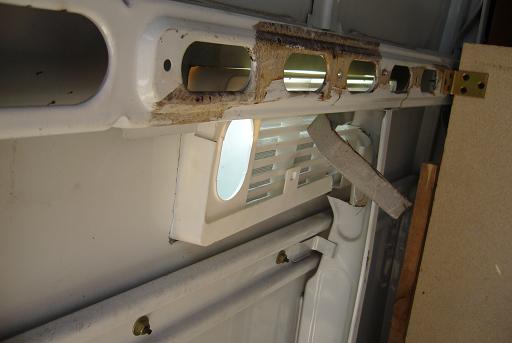

IAAN
Dołączył: 08 Lis 2008
Piwa: 31/9
Skąd: poznań okolica
Wysłany: 2014-05-20, 15:19
ja wyciołem trochę kratki troche profila

Mavv
Nazwa załogi: MadMobile II
Dołączył: 23 Lut 2014
Piwa: 67/50
Skąd: Ballina, Irlandia
Wysłany: 2014-05-20, 15:26
O, właśnie w tym samym miejscu chcę dać lodówkę i właśnie z tym samym profilem mam problem. Czym wycinałeś? Kątówki nie mam, a poza tym nie chę ciąć kątówką, żeby iskier nie było.
Myślałem prędzej nad skróceniem kratki i dopasowania jej wewnętrznej ramki niż cięciem profila.
