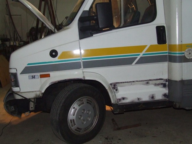

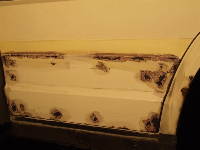

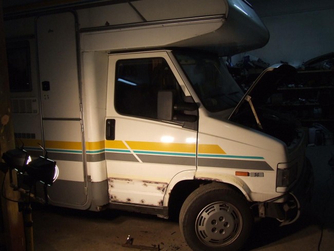

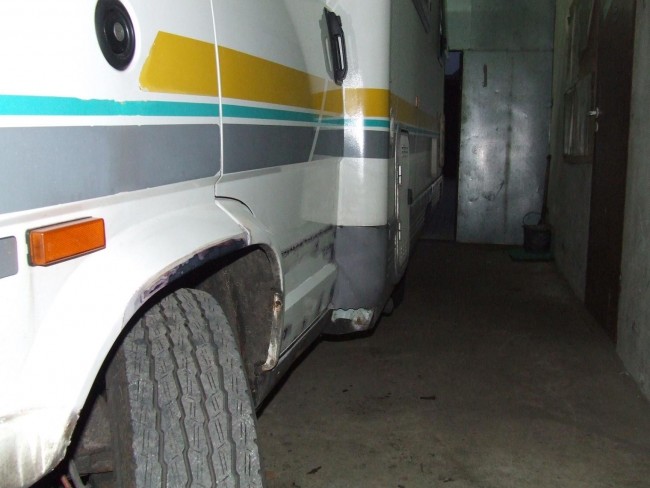

Wysłany: 2007-10-31, 12:23   Uwaga ruda nie ma zimowej przerwy
A miała byc tylko kosmetyka :-( .
Jednak bede twardy i rozprawie sie z rudzielcem :box2
Jak dobrze, ze mam gdzie toczyć ten bój.
Polecam te miejsca szczególnej uwadze.
Plik ściągnięto 124 raz(y) 131,22 KB
Plik ściągnięto 113 raz(y) 117,98 KB
Plik ściągnięto 136 raz(y) 167,18 KB
Plik ściągnięto 119 raz(y) 162,56 KB
Wysłany: 2007-10-31, 12:26
Popatrz jeszcze dokładnie na próg od strony wewnętrznej. Tam się zbiera błoto i ruda też tam podgryza, oraz samo wyprofilowanie brzegu nadkola.
TOMMAR
Dołączył: 24 Wrz 2007
Piwa: 21/28
Skąd: Zgorzelec
Wysłany: 2007-10-31, 12:31
Oglądniete, umyte parą i zakwalifikowanie do poprawek. A swoja droga to nie popisali sie konstruktorzy tych wszystkich dodatkowych osłonek i plasticzków. Poszli na łatwizne wiercąc np przez próg na wskroś otwory pod podpórki progów. Polak potrafi jednak i chyba fendtowi zaproponuje patenty.
