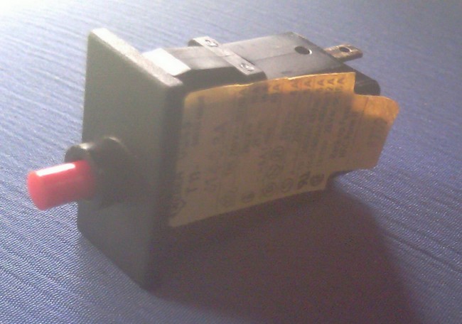

Panowie. Gdzie szukać w Warszawie takiego bezpiecznika?

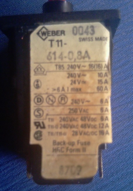

Nigdzie nie ma z tymi parametrami 0,8A. Kurka wodna. Może ma ktoś jakiś pomysł ... Za dotychczasowe: wielkie dzięki.

A jaki obwód on zabezpiecza? bo 0,8A to troszkę mało, przy 12V, moc w obwodzie jaką można uzyskać przy tym natężeniu to tylko 9,6W, a to na marną żarówkę ledwie wystarczy. Najmniejsze jakie są u mnie to 8A a ten który jest na zdjęciu jest na 16A.

On zabezpiecza,żeby nie było zbyt dużego poboru prądu podczas ładowania akumulatora z sieci 230v. Czyli żeby n.p. pompka do wody nie chodziła na prostowniku.Tylko,że się zestarzał i wyłącza się sam w dziwnych momentach.

Czyli jest między prostownikiem a akumulatorem ?
Zapewne łączące je przewody są odpowiednio grube, a prąd ładowania w początkowej fazie może mieć kilkanaście amper i ten prąd powinien bezpiecznik wytrzymać.
Pompka tu nic nie ma do rzeczy, bezpiecznik ma zadziałać w razie zwarcia lub ewidentnego przeciążenia obwodu a nie jak się pompka włączy.
Prądem max 0,8A to będziesz strasznie długo ładował pusty akumulator - najmniej 150 godz.. Nie wiem jaki masz ale zwykle są to akumulatory 120 Ah a dla nich przyjmuje się prąd rzędu 12A, więc bezpiecznik musi być większy aby nie wyskakiwał z byle powodu.

stach63 napisał/a:
Nie wygląda jakoś szczególnie staro ;)
A może go sprawdź skoro jest już wyjęty, podłącz w szereg amperomierz na 20A i zobacz przy jakim natężeniu są te "dziwne momenty" może on jednak działa tylko są jakieś zwarcia w instalacji lub w akumulatorze i on wyłącza prąd. To jest bezpiecznik termiczny i reaguje z pewnym opóźnieniem. Powodzenia

Staro może nie wygląda, ale może mieć tyle co reszta czyli 25 lat. Był tu odkąd mam kampera i z ładowaniem nie miałem problemu. Jestem elektrycznym niedoukiem więc wiem tylko tyle że jak wyskakuje to kontrolka ładowania gaśnie. Kabelki ,ktre do niego dochodzą są cieniutkie. O tym, że może się wyłączać z powodu zestarzenia powiedział mi elektryk od TIR-ów, który naprawiał mi awarię elektryki w kamperze. Tyle wiem. Wyjeżdżam w czwartek w Tatry a potem w Bieszczady na 2 tyg więc nie trafię na Wolumen. Na razie staropolską metodą połączyłem na krótko. Ładuje i modlę się żebym pamiętał o nie odpalaniu kamperka podczas ładowania.

Skwarek napisał/a:
16 to ma przy 240V, a te 0,8 faktycznie może byś na uzwojeniu pierwotnym transformatora

Jeśli na pierwotnym (w co wątpię) to wystarczy zmierzyć napięcie - czy jest 230V . Jeśli jednak 12V to 0,8A jest bez sensu i to oznaczenie dodrukowane na etykiecie oznacza zupełnie coś innego. Przy 24V napisali, że jest na 15A, przy innych napięciach też są dużo większe wartości niż 0,8A. A w impulsie nawet 60A. Trzeba zmierzyć by nie popełnić grubej pomyłki. Ominięcie bezpiecznika jest groźne !!! (wiem coś o tym i pisałem o odbudowie mojego spalonego skwarka - z bardzo podobnego powodu ). Z tym nie ma żartów. Zamiast mostka z drutu załóż zwykły samochodowy bezpiecznik - tymczasowo. Będziesz mógł spokojnie spać, lepiej spalić bezpiecznik niż kampera. Życzę udanego wyjazdy :spoko

Skwarek podał dobry kierunek -
chyba [....] będzie najlepszy.
jego parametry to było 10A przy 240V przemiennego oraz 15-16A (nie mmogę dobrze odczytać...) przy 24V DC. a więc zabezpieczenie 48V i 8A powinno wytrzymać to co poprzednik.

Jeżeli brać zamiennik to raczej ten z prądem znamionowym 1A a nie 8A, bo ten podany na bezpieczniku 0,8A - to nie pomyłka i zamiana go na 8A może być złe.
