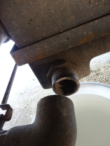

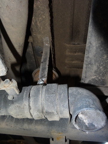

Wysłany: 2015-02-22, 19:23   Króciec z zaworem odpadł od zbiornika na szarą wodę
Zaczęło się od tego, że metalowa taśma montażowa spinająca króciec straciła przez korozję śrubę spinającą taśmę wokół rury. Taśma jest przyśrubowana do podwozia, a wszystko taka prowizorka, że aż dziw, że wytrzymało to osiem lat.
Domyślam się, że luźny króciec wraz z zaworem obsunął się ze zbiornika. Dzisiaj (przy niedzieli) nie chce mi się włazić pod samochód, ale będę musiał obadać sprawę dokładniej. Szara woda poszła oczywiście w grunt.
Niejasny jest dla mnie sposób mocowania tego króćca do zbiornika. Na pierwszy rzut oka jest on po prostu wciskany tylko na klin (?).
Czy ktoś jest bardziej obeznany z tematem? Dostęp do tego miejsca bez kanału lub podnośnika jest bardzo trudny.
Jeśli to jest tylko na wcisk, to może po osuszeniu i oczyszceniu dałoby się umocować na silkon?

Wysłany: 2015-02-23, 20:11   Fotki z awarii króćca
MILUŚ napisał/a:
Walter napisał/a:
.............. Szara woda poszła oczywiście w grunt.
Pierwsze pytanie............KTO ZOSTAWIA JAKĄKOLWIEK WODĘ NA ZIMĘ W KAMPERZE :-/
po drugie............zrób parę fotek uszkodzenia na pewno ktoś pomoże :bigok
Dobre pytanie. No ... ja zostawiam wodę w kamperze, bo spędzam w nim zimę w ciepłych krajach, skąd też pozdrawiam Cię Miluś :spoko
No ale do rzeczy, tak to wygląda (jeśli uda mi się wysłać załączniki - jeszcze tego nie przerabiałem)

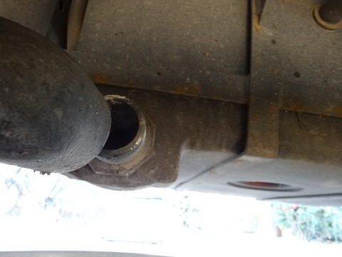

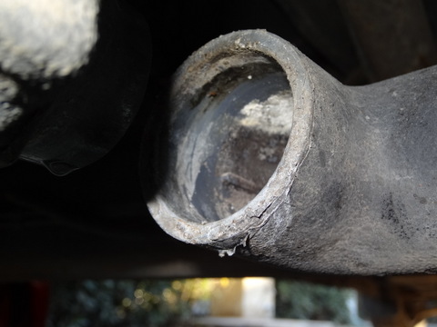

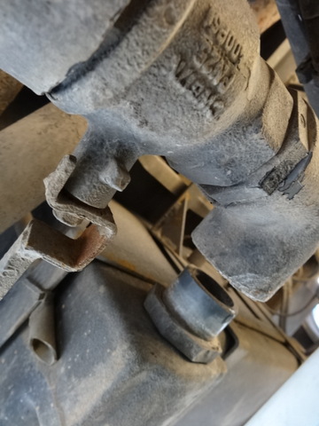

Wysłany: 2015-02-23, 20:17   fotki c.d
c.d.
Plik ściągnięto 3868 raz(y) 77,88 KB
Plik ściągnięto 3868 raz(y) 64,64 KB
Plik ściągnięto 3868 raz(y) 62,74 KB
Plik ściągnięto 3868 raz(y) 77,64 KB
Piwa: 143/44
Wysłany: 2015-02-23, 20:33
Kup klej typu Distal,wyczyść,posmaruj,wciśnij i po ptokach :spoko

Fabryczne połączenie było na wcisk ( niemieckie konstrukcje tak mają) a opaska zabezpieczała przed odpadnięciem zaworu. Przywróc rozwiązanie fabryczne i tyle. Żadne uszczelnienie nie powinno byc potrzebne. W ostateczności silikon.

Najpierw tak właśnie zrobiłem, czyli przywróciłem fabryczne połączenie na wcisk, opaskę skręciłem nową śróbą. Wytrzymało ponad 6 tygodni. Ze szczelnością było cały czas kiepsko, (2-3 krople/min) a teraz ponownie odpadło całkowicie. Dlatego szukam bardziel radykalnych środków. Spróbuję silikonu.

Jako prowizorkę to silikon dachowy lub taki jaki masz i skręć to drutem wiązałkowym.
Łapuąc za obejmę z płaskownika tą na zbiorniku i za kolano. <
Ale to takie tam gadanie na odległość.
Zakitujesz połączenie, a drut nie pozwoli wyskoczyć rurze. Taśmy też mile widziane po wierzchu..
