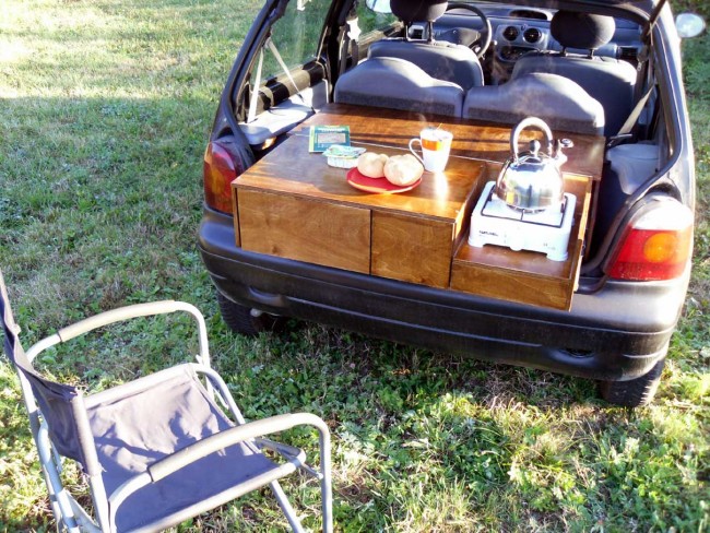

Moim zdaniem rozwiązanie z dmuchanym materacem ma jednak więcej wad niż zalet: owszem jest tanie, ale przy każdym składaniu/rozkładaniu spania trzeba pompować, do tego przy grubości materaca ok. 15 cm o tyle jest mniejsza odległość do dachu, a w osobówce to już robi różnicę. Ja bym obił płyty materiałem, żeby jakoś wyglądały i na to pianka w pokrowcach składana na np. 3 części. Obicie płyt od razu materiałem i pianką utrudniałoby ich składanie.
W swoim aucie też się przymierzałem do mikroukamperowienia, ale z racji wymiarów (Twingo I) zrezygnowałem z funkcji spania wewnątrz, zamiast tego zrobiłem aneks kuchenny montowany w bagażniku.
Twingo to jedno z bardziej przestronnych aut jakie znam, ale no ma jednak swoje rozmiary, których się nie przeskoczy, fajnie, że udało się coś tam wykombinować :)

W mojej zabudowie się zmieściło tylko to ...
Plik ściągnięto 65 raz(y) 241,1 KB
