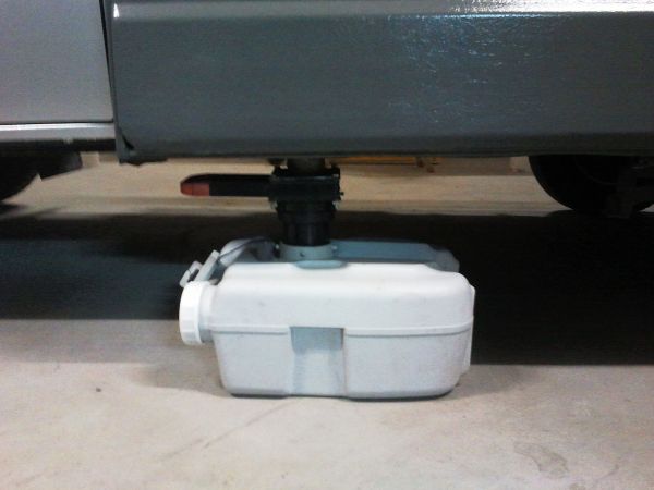

Również mam stacjonarny zbiornik na fekalia ,,,,,,,,,,dokupiłem specjalny zbiornik 20 litrowy do zasuw na 3/8 cala i w tej chwili nie ma problemu zresztą Bodek również nabył taki zbiornik

Zbiornik G ma pojemność kasety. Zbiornik D to 4 x kaseta. Jak się G zapełni mogę przelać do D za pomocą E albo do kasety za pomocą E+C. Kasetę dokupiłem. Standardową 21 l.
U mnie akurat jest tak, że nie mogę jechać z podłączoną kasetą. Mogę ją podłączyć tylko na postoju. I teraz meritum:
System pracuje bezbłędnie gdy:
- po powrocie do domu (bazy) mam gdzie wylać szambo. Jeśli tak, to wszystkie weekendowe wyjazdy (90% wszystkich wyjazdów) mam wolne od biegania z kasetą. 3 dni wytrzymuję spokojnie w składzie 2+2. Po powrocie do domu ( albo np na autostradowym MOP-ie) wylewam szambo do zlewni i cześć.
- mam kasetę i mam gdzie ją wozić (zewnętrzne schowki, bo nie wyobrażam sobie wnoszenie tego zasrańca do kampera)
- odległość zasuwy spustowej od kasety (albo dokupionego zbiornika) musi być minimalna ! (u mnie po podwieszeniu kasety ta odległość to jakieś 2 cm, u Darka widzę jakieś 4-ry). Dlaczego to ważne ? Bo wszystko co stoi między zasuwą a zbiornikiem wyleje się na glebę przy odłączaniu zbiornika celem opróżnienia. Kumacie problem ? Żadnych szambo-węży między kasetą (dokupionym zbiornikiem) a zasuwą !

mi najbardziej idzie o punkt 3 - odległość zasuwy od zbiornika, bo jak ktoś się zapomni to sobie buty zamoczy... |
_________________ 2+2+Pies Kudłaty
ARCADARKA
Twój sprzęt: Pojazd specjalny
Pomógł: 7 razy Dołączył: 06 Sty 2008 Piwa: 85/99 Skąd: STOLYCA
Wysłany: 2013-11-14, 21:42
| jarekzpolski napisał/a: | mi najbardziej idzie o punkt 3 - odległość zasuwy od zbiornika, bo jak ktoś się zapomni to sobie buty zamoczy... |
Nie będziesz miał problemu jak zasuwa ,będzie cały czas otwarta i ze zbiornika głównego będzie od razu spływało do kasety ,,,ale to tylko na oko ,bo kaseta nie ma czujnika poziomu i może się przelać |
