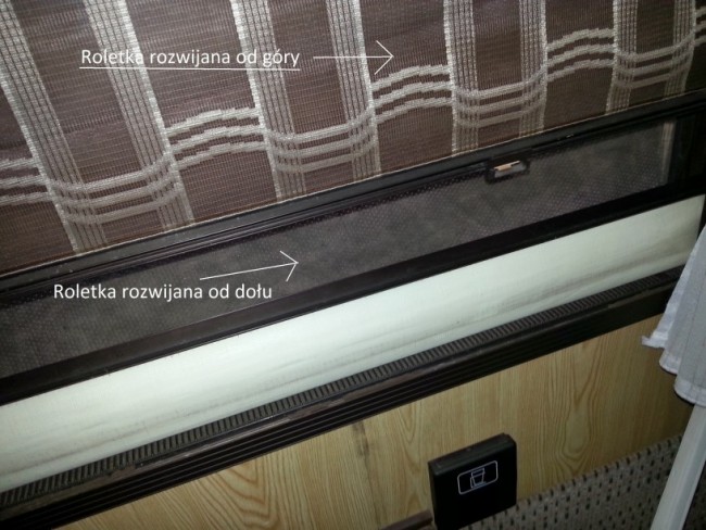

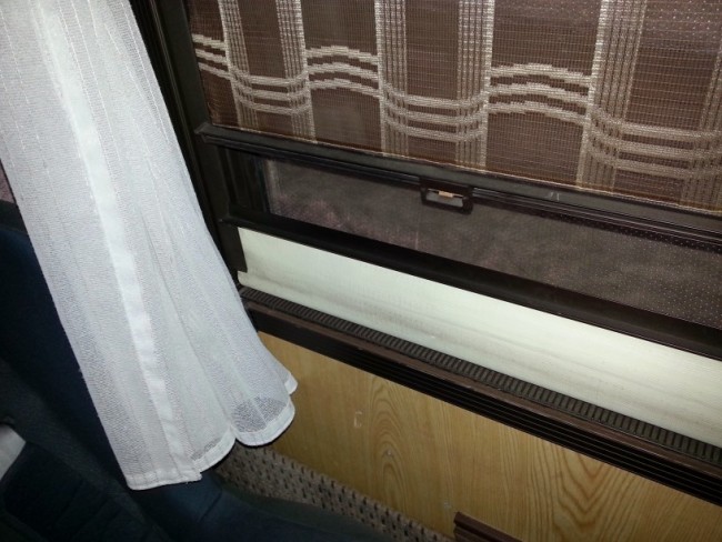

Witam. Ma pytanko do fachowców dotyczące działania roletek w oknach. W moim wozidlu roletki są usytuowane w następujący sposób. Roletka firankowa od góry - żeby ją zaciągnąć ciągniemy w dół. Roletka pełna od dołu. Obydwie roletki schowane są w jednej prowadnicy. Nie ma możliwości zaciągnięcia jednocześnie firankowej i pełnej. Jedna zawsze musi być zwinięta. To jeszcze przeżyję. Ale tu moje pytanie. W jaki sposób roletkę zablokować, że się sama nie zwijała. /zdjęcia poniżej/ Czy brakuje mi jakiegoś dinksa czy jest na to jakiś mi nieznany i tajny? sposób :-/
Plik ściągnięto 52 raz(y) 146,63 KB
Plik ściągnięto 44 raz(y) 142,73 KB
Na szybko znalazłem takie zdjęcie ramy okna
Plik ściągnięto 52 raz(y) 105,45 KB

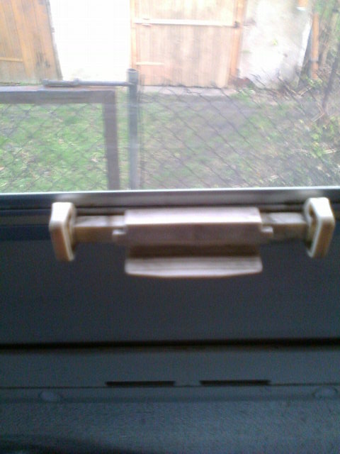

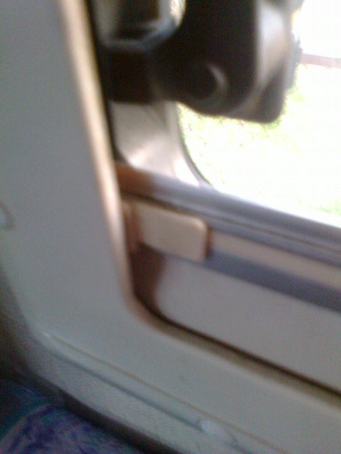

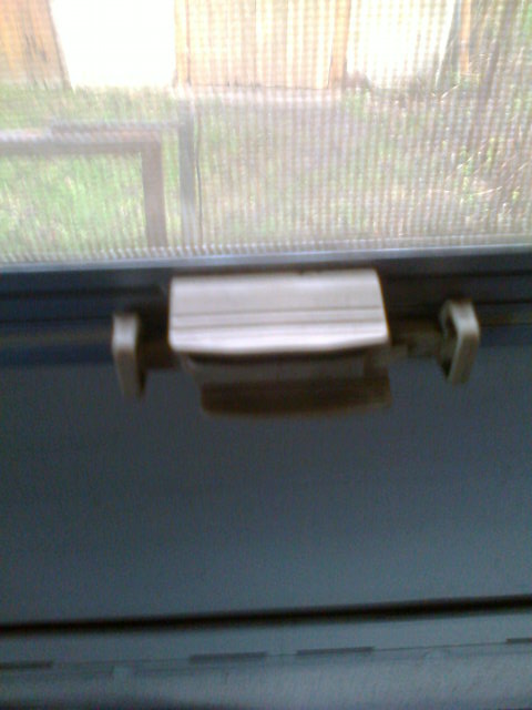

Mówisz - masz :szeroki_usmiech
Ta roleta górna nie ma blokady innej niż zaczepienie o dolną, która ma blokadę. Przynajmniej mój typ tak ma :lol:
te "uszy" z boku to przyciski blokady
Plik ściągnięto 2409 raz(y) 65,57 KB
tak są osobno
Plik ściągnięto 2409 raz(y) 73,85 KB
tak są razem
Plik ściągnięto 2409 raz(y) 61,17 KB
to jest ta blokada, która wchodzi w prowadnicę ((w lewym, dolnym rogu)
Plik ściągnięto 2409 raz(y) 56,79 KB
