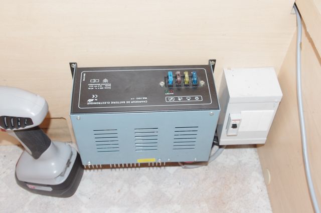

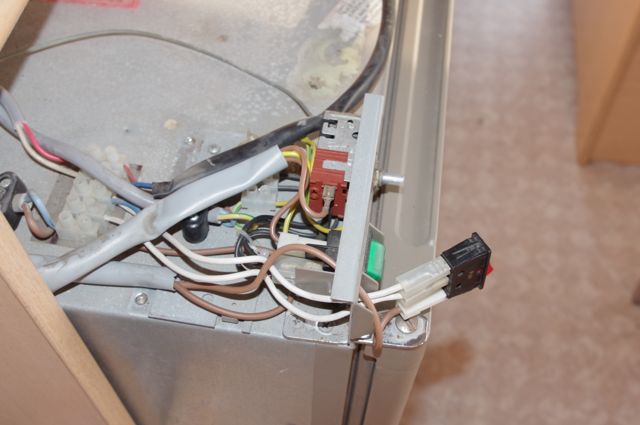

Wysłany: 2014-04-01, 18:33
no to pogrzebałem
@Argo iskrownik działa.
niestety włącznik 12V przy lodówce nie ma bezpiecznika.
Bezpieczniki przy aku przy silniku sprawdziłem - są ok
udało mi sie dostać do przyłączenia elektrycznego przy lodówce. Ale tam też nie ma żadnego bezpiecznika
może to kwestia urządzenia które zamieściłem w pierwszym pliku? Co to jest i do czego służy? No i ten wyłącznik obok….Bezpieczniki tam sprawdziłem i są ok. Ale podczas pracy silnika i zasilania z 12V nie pali się dioda LED na tym urządzeniu. dodam że oświerlenie mi na 12V działa.
Proszę o pokierowanie moimi dalszymi poszukiwaniami…… gdzie są te przeklęte bezpieczniki ???

silny
czlonek KBP
Dołączył: 07 Wrz 2011
Piwa: 51/50
Skąd: PSL z nad Warty
Wysłany: 2014-04-01, 19:03
gdzies masz w zabudowie przekaznik pradu ktory podaje prad tylko jak jest odpalony silnik co zabezpiecza przed rozladowaniem akumulatora przez lodowke. mozliwe ze przekaznik nie dziala/ma podpalone styki. nie wiem gdzie masz przekaznik ale to na niego mi wyglada.
jak jestes w stanie to przesledz gdzie leca kable od lodowki od czerwonego wlacznika . prawdopodobnie do ppudelka energobloku i w nim pewnie znajdziesz przekaznik ktory powinien pstryknac po odpaleniu silnika :spoko
yaro 65
Twój sprzęt: Sprinter 212D
Dołączył: 09 Gru 2013
Piwa: 10/9
Skąd: Chełmek / Kraków
Wysłany: 2014-04-01, 19:09
U mnie bezpiecznik zasilania lodówki / *** tak oznaczony / jest na tablicy energobloku .

kaimar
kaimar
Nazwa załogi: MTM Campery
Dołączył: 03 Lut 2007
Piwa: 89/3
Skąd: Czechowice-Dziedzice
Wysłany: 2014-04-01, 19:11
Bezpieczniki raczej nie będą przyczyną braku zasilania lodówki. Uszkodzona będzie prawdopodobnie elektronika ewentualnie brak sygnału D+. Jak sobie nie poradzisz to zawsze możesz podjechać do mnie do Katowic.

Argo
Nazwa załogi: Argonauta
Dołączył: 19 Gru 2011
Piwa: 31/1
Skąd: Nowa Wola
Wysłany: 2014-04-01, 19:15
Nigdzie nie podałeś jaka to lodówka. W środku prawdopodobnie jest naklejka znamionowa, z czytaj i napisz, lub sfotografuj. Ja też miałem małe problemy z lodówką i po wpisaniu modelu w Google znalazłem schematy i instrukcje serwisowe. Ta różowa naklejka to co zawiera.
