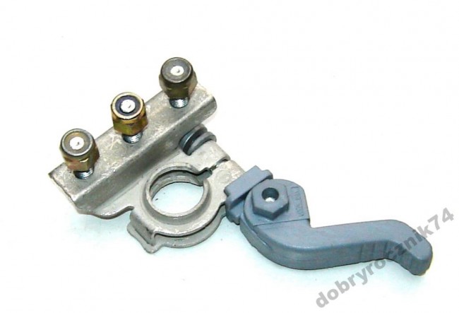

HENRYCZEK
Dołączył: 17 Lis 2011
Piwa: 81/131
Skąd: Południe
Wysłany: 2014-01-31, 10:02
A może klema samozaciskowa rozwiąże problem.
http://allegro.pl/klema-a...3883237742.html
Plik ściągnięto 67 raz(y) 73,51 KB
prezes1960
Twój sprzęt: Burstner 580 mobil
Dołączył: 02 Maj 2011
Piwa: 6/1
Skąd: Pruszków
Wysłany: 2014-01-31, 10:24
HENRYCZEK, dzięki za info ale i tak muszę zmienić aku a klemy mam założone nowe :lol:
eMWu
Twój sprzęt: 2 x Knaus traveller 595 + 625
Nazwa załogi: Campertrip.pl
Dołączył: 14 Gru 2010
Piwa: 11/23
Wysłany: 2014-01-31, 11:32
zresztą na masową sie ta klema nie nadaje - w ducato 1 jest za ciasno.
