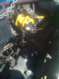

Majsterklepki forumowe macie jakiegoś "pomysła" jak jednoosobowo wytargać z busa takie "maleństwo"?
Żurawik- odpada, nie mam, nie posiadam, mało placu :(

odkręcić wszystko...unieść na podnośniczku cały zespół napędowy,natsępnie podstawic coś pod silnik ze skrzynia, opuscić...i odepchnąć bude do tyłu... :spoko
mozna tez podstawić jakis wózek..i wózkiem wyjechac z silniczkiem...
wszystko zalezy od miejsca w którym to robisz...
kiedys tak wyciagałem...
teraz..róbie to żurawiem

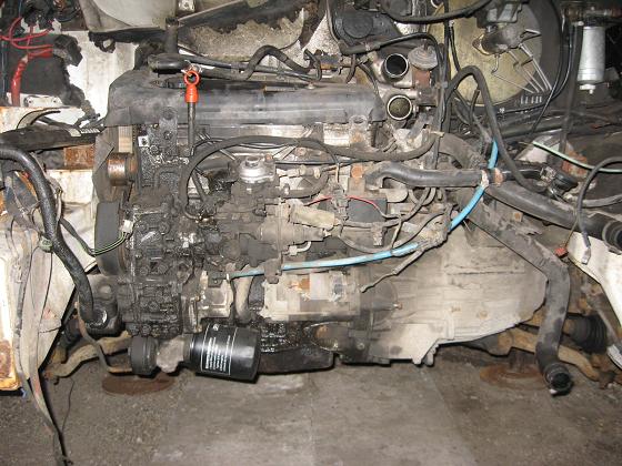

postawić auto na twardym terenie
podnieśc i podeprzeć za ramę tak wysoko aż będzie można wyjąc go od dołu ja to robie stawiając auto na bloczkach betonowych i klocku drewnianym
zdemontowac elementy napędu koła i wszystko wokół silnika
podwiesić silnik w górze ja to robię w ten sposób jak na foto łom między podszybie a przednią belkę i wyciągarka łancuchowa pomiędzy nim a silnikiem
jak wszystko odkręcisz opuszczasz silnik na wózek ja swojego zrobiłem z 4 profili zamkniętych i rolek od wózka widłowego bo takie miałem nawet nie ma kół skrętnych ale wózek jest niski
silnik na wózek podeprzec klockiem spiąc pasem i wyjazd spod auta
i tu jest problem jak zrzucić z wózka
ja mam w garazu taką belkę przy stropie lina za belkę i ta wyciągarką silnik z wózka drugi na wózek i spowrotem do auta
jesli nie masz zaco zaczepić aby zrobić przekładkę to problem albo koledzy pomogą bo leki nie jest albo jakiegoś widlaka ,koparkę lub cos w tym rodzaju albo gdzieś pożyczyć kupić zurawia warsztatowego
ja w swoim aucie robię demontaż silnika w ok 4 godziny
robiłem 3 razy raz uszczelniałem drugi wymieniałem 3 remontowałem jak się rozleciał
robiłem to sam jest to możliwe na 100%

kiedys kupiłem na szrocie silnik z busa i tak samo go demontowałem łom wyciągarka i wózek
