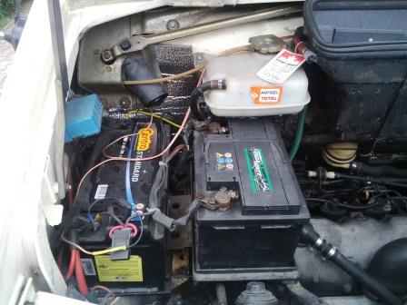

Nasz dethleffs rocznik 91, na bazie citroena ma akumulator zabudowy pod maską, po lewej stronie stojąc przed samochodem, obok aku rozruchowego. I wszystko działa :-P Tak jest chyba oryginalnie bo nie ma miejsca gdzie indziej. Pod siedzeniem pasażera zbiornik, pod siedzeniem kierowcy,boiler.
Plik ściągnięto 6263 raz(y) 39,34 KB
