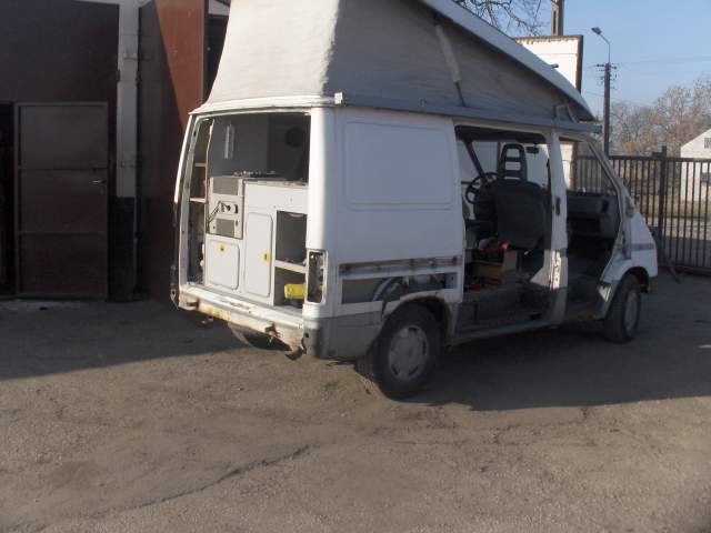

Od paru lat chodził mi po głowie pojazd kamperopodobny mający służyć raczej do krótkich (w sensie czasu i kilometrów) wypadów w gronie 2 - 3 osób. Wybór rozgrywał się między przeróbką np. Berlingo czy Doblo ( do użytku codziennego i wyjazdów) a pojazdami typu VW Westfalia (tylko na wyjazdy). W obrębie tego samego budżetu np. 15 tys. PLN, różnica w wieku samochodu to lekko licząc 20 lat. W końcu wybór padł na Forda Transita w wersji Nugget. Nabyty został za równowartość 2-3 średnich rowerów w stanie dość agonalnym ale
- z dość dobrze zachowaną, oryginalną zabudową,
- z bagażnikiem rowerowym oraz markizą,
- szczelnym i nie wyjącym mostem - znaczy setek tysięcy km nie przebył.
Na pierwszy ogień poszła mechanika (hamulce, filtry, paski, rozrząd, sprzęgło i płyny ustrojowe). Wbrew pozorom łatwe a koszty wręcz śmieszne w porównaniu do współczesnych toczydełek.

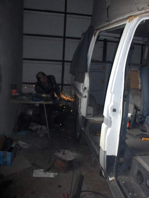

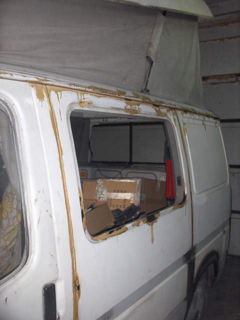

Po śniegach przyszedł czas na blachę - i tu się zaczyna ....
I tak przez bite dwa tygodnie .....

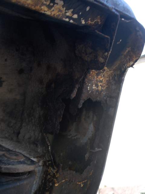

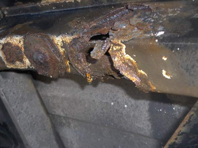

Cięcie, rżnięcie i coraz większa rozpacz

Cięcie, rżnięcie i coraz większa rozpacz?
W tym wieku to raczej chyba normalne, że tu i tam coś powyłaziło. Ale widzę, że solidnie iskrzy, więc pewnikiem będzie zrobione na lata. Wspawać braki, tam gdzie jeszcze nie trzeba użyć piaskarki, tam gdzie wyczyszczone wycynować blachę, potem szpachla, szlif, malunek, podwozie zakonserwować - i będzie zadowolenie :-)
Powodzenia!

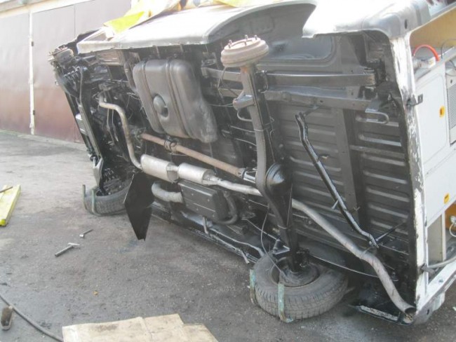

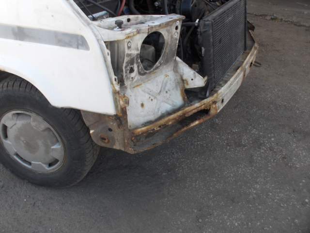

Mam nadzieję, że na ładnych kilka lat starczy. Na taki remont "od zera", począwszy od piaskowania gołej karoserii to "grzechotnik" jeszcze za młody. Poza tym sezon za pasem. Choć był moment gdy po "inwentaryzacji" spodu różne myśli zaczęły chodzić po głowie. Na szczęście udało się wszystko podorabiać i połapać. Jutro fordzik chyżo wskakuje na lawetę i jedzie po swój nowy lakier.
I jeszcze piękniejszej urody podłużnica

Śliczna tylna belka
Plik ściągnięto 11271 raz(y) 51,25 KB

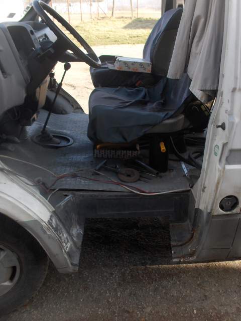

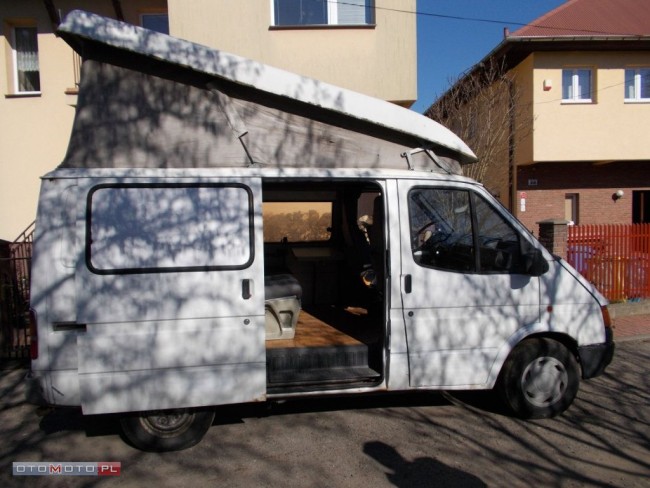

No i finał .... a może dopiero się zacznie ...
Plik ściągnięto 259 raz(y) 82,33 KB
Ostatnie elementy do przykręcenia
Plik ściągnięto 257 raz(y) 71 KB

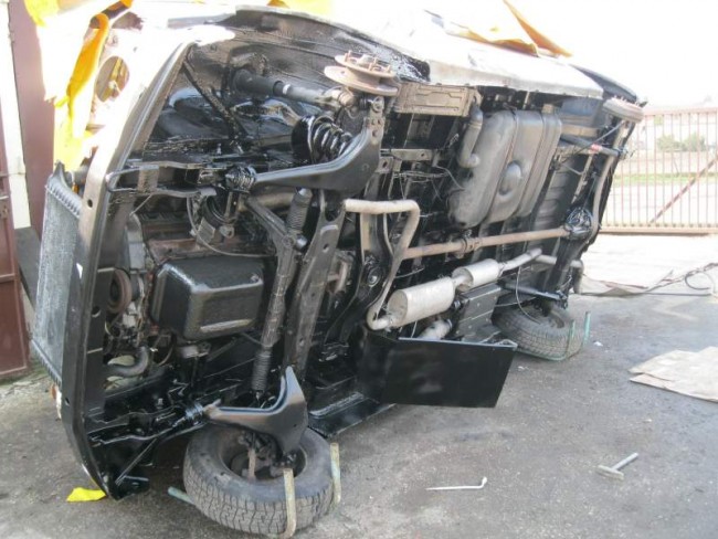

Człowiek uczy się przez całe życie... czemu ja na to nie wpadłem żeby podłubać pod podwoziem niepotrzebny kanał - wystarczy przewrócić auto na bok ... :lol:

Stare dobre kołyski, patent rodem z PRL-u

Kołyski faktycznie się przydały. Lecz oprócz nich ( na zdjęciu nie widać) trzy opony od DAF-a i ładowarka aby to diabelstwo ( w końcu prawie dwie tony) na te opony obalić. Ładowarkę ewentualnie mogłaby zastąpić np. drużyna siatkarska - czterech średnio wypasionych facetów nie dało rady. Ważne aby samochód kłaść na opony o dużych rozmiarach, jest stabilnie, nie przesuwają się. Jednak ostatnią "warstwą" powinna być opona od osobówki, jej ścianki boczne nie są tak sztywne jak opony ciężarowej i nie ma ryzyka wgniecenia słupka karoserii.
marcin traker
Twój sprzęt: Ducato Hymer 91/Hobby460 /Peugeot Concorde
Dołączył: 14 Sty 2012
Piwa: 3/1
Skąd: Piekary Śl
Wysłany: 2014-04-05, 18:41
miałem kiedyś kołyski które miały płozy coś jak fotel bujany po dużym promieniu giecia
samochód sam typu FSO we trzech chłopa można było przewrócić i postawić
po przewrotce radze sprawdzić czy olej nie przeszedł nad tłoki przez przekręcenie wałem o 360 stopni bez odpalania bo będzie zonk

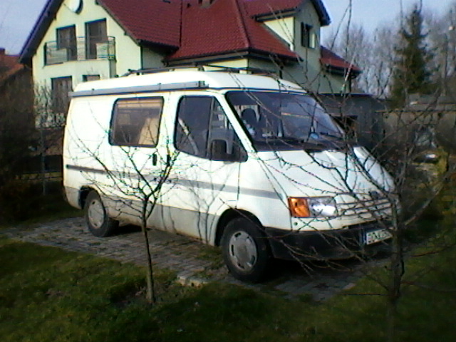

Mój syn Mariusz KluseK podjął się identycznej reaktywacji http://www.forum.caravani...php?p=2166#2166 .
Ciekaw jestem ceny tu i tam :spoko
Jutro (czyli w poniedziałek) kamperek jedzie do ostatecznych poprawek blacharskich i lakiernika w jednym.
Na pierwszy ogień poszły błotniki, nadkola zewnętrzne, wewnętrzne, przedni pas, progi, stopnie, zderzak przedni, atrapa, pokrywa silnika (więcej grzechów nie pamiętam ) i silnikowa norma czyli pasek rozrządu, filtr paliwa, oleju, olej, płyn chłodniczy,paski.
Mam nadzieję, że po wstępnej grzebaninie spędzimy wspólne, niczym technicznie niezakłócone, caravaningowe Święta gdzieś na trasie przygody, czego nam, Fordowi i załodze KluseK bezawaryjnego caravaningu i caravaningowego "bakcyla" życzę :spoko
