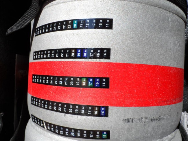

wymyśliłem sposób na pomiar gazu w butli, bez wyjmowania z kampera, bez dźwigania. Ponieważ niektóre przyrządy do pomiaru zawartości gazu działają na butlach stalowych, są też uniwersalne ale drogie, szukałem innego rozwiązania. Ponieważ przy zmianie fazowej propan- butanu ciekłego na gazowy następuje schłodzenie czynnika, więc wykorzystałem methodę czułych, samoprzylepnych pasków, tak zwanych odwracalnych wskaźników temp. zakres 16 pkt. od 14-31 st.C (temp.najczęściej użyteczna dla kamperowicza). Gdy szukałem w internecie wiadomości na ten temat to okazało się, że ktoś już też wymyślił podobną metodę pomiaru ilości gazu w butli tylko na magnesach co nie nada się do Alugas. :spoko
Widzimy spadek temperatury na połowie czerwonego paska
Plik ściągnięto 46 raz(y) 239,42 KB
Piwa: 259/629
Wysłany: 2014-05-01, 20:52
Faktycznie 5 pasków x 4.5 PLN zakupione w sklepie akwarystycznym to niewielka suma.

Wysłany: 2014-05-01, 23:08
SlawekEwa napisał/a:
i nie trzeba bawić się w jakieś pomiary, otwierasz skrytkę na butlę i widzisz ile jest gazu, jedyny mankament mojego patentu to, że widzimy poziom gazu tylko podczas parowania czyli zużywania. :spoko

Wysłany: 2014-05-13, 02:00
to podpowiedz kolego jakie wskazanie temperatury mówi o pełnej 11kg butli a jakie o pustej, pomysł prosty i b fajny
Piwa: 475/981
Wysłany: 2014-05-13, 06:03
Jakub napisał/a:
Widziałem ten patent . Nie koncentrujesz sie na temp , tylko na różnicy . Podczas pobierania widać spadek temp. w ok parującej cieczy/gazu i tam pasek pokazuje temperturę niższą od innych . A jaka , ???? to dla wnikliwych badaczy.

Bronek napisał/a:
Ps Zbyszkuu ?? c ładuje czy wymieniasz butlę . Rozumiem ,że do wymiany zrywasz paseczki ,
Nie zrywam paseczków, choć są samoprzylepne to po kilku zamianach straciłyby lepkość, Ładuję butlę czystym propanem w punkcie dystrybucji gazów technicznych, gdyż moja butla jest aluminiowa, lżejsza od kompozytowej o 40 dkg i pojemniejsza o 1 kg gazu i nie ma takich na wymianę.
Wożę ze sobą małą 3 kg butlę rezerwową do grilla też nalewaną i kawałek węża do przelewania gazu, gdyby brakło mi gazu w podróży wynajmuję butlę np. na kempingu, idę w ustronne miejsce i przelewam gaz do swojej butli. Oczywiście ja mam doświadczenie w tych sprawach, bo kiedyś jako młody inżynier pracowałem na gazach technicznych jako mistrz zmianowy i zaopatrywałem 2000 pracowników Mostostalu we wszystkie gazy potrzebne do produkcji. Dodatkowo byłem też lekarzem bo leczyłem ludzi z łuszczycy ciekłym tlenem.
Jakub napisał/a:
zawartość pełnej butli jest mi znana gdyż przy nalewaniu w punkcie dystrybucji stoi na wadze, dlatego paski naklejam na dolnej połowie, żeby wiedzieć kiedy się gaz skończy, gdy jest pusta lub nie ma zużycia to wszystkie paski pokazują taką samą temperaturę.
