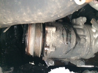

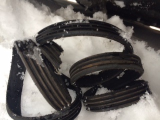

Odpaliłem dzisiaj autko,telepało jakby silnik nie miał poduszek,potem smród spalenizny.
Motor stop i oględziny.
Zerwany pasek i dużo lodu na ..no właśnie.Czy to pompa wspomagania kierownicy?
Kierownica chodzi leciutko,pasek starty i śmierdzący,jakby coś zblokowało.( obstawiam oblodzenie)
Za wiele tam nie widać i tu pytanie. Czy po drodze jest jakiś napinacz,czy nowy pasek można założyc tak bezproblemowo,( pod chmurką)czy konieczny jest wjazd na kanał.

To jest sprężarka klimy. Pokręć sobie każdym elementem po którym chodzi pasek. Może masz coś zatarte .
Tak wogóle to dzisiejsze samochody mają klime przy zapaleniu na ON. I zaleca się z niej kożystać cały czas. A jeszcze 20 lat temu prawie każdy japoński samochód miał zabezpieczenie które nie pozwalało odpalić sprężarce poniżej plus 5 stopni :roll:

Pękł Ci pasek klimy. Typ paska, to ELAST i nie posiada napinacza. Nie może być zwykły pasek! Aby zamontować nowy, musisz posiadać specjalny przyrząd. Jeśli go nie masz, potniesz pasek i będzie źle.

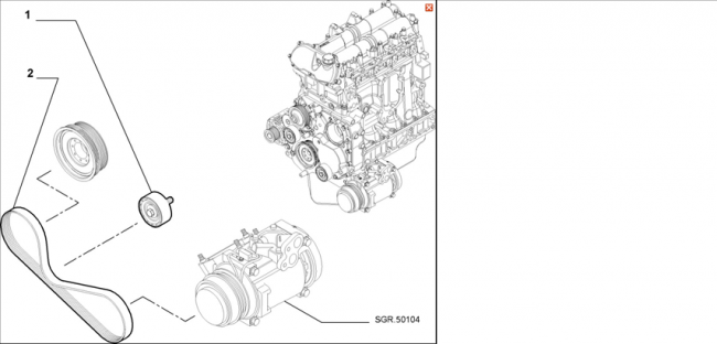

Jak wspomniał Gewehr, to pasek elastyczny 4PK1102EE. Pasek napędza sprężarkę i jest dociskany na sztywno jedną rolką. Prawdopodobnie stanęła sprężarka, bo rolka prędzej by sie stopiła,(tworzywo) pasek by zleciał.
W warunkach podwórkowych tylko dla “Robinsonów”. Odpuść sobie, idź na piwo. :)

Gewehr
Pomógł: 39 razy
Dołączył: 30 Paź 2013
Piwa: 226/114
Skąd: AmWarsztat.pl
Wysłany: 2015-01-26, 21:25
Dokładnie. Serwisy nieraz mają problem z założeniem. Rolka przy zakładaniu, potrafi się pogiąć ;)
Bardzo ważne. Jak by Ci gdzieś montowali ten pasek, to koniecznie pasek musi mieć w oznaczeniu 4PK1102EE Bez EE, nie nadaje się.
