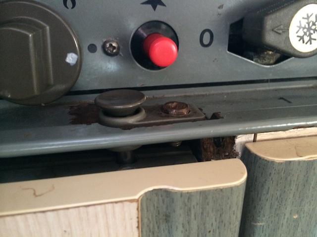

Usterka - bolec który ma trzymać lodówkę szczelnie zamkniętą, podczas jazdy przeskakuje w dalszą dziurkę, tak, że lodówka jest minimalnie uchylona. Sposoby jakie znam, to zastawienie lodówki stopniem wejściowym (przenośnym), albo rodzaj jakiejś zasuwki przykręconej na wierzchu szafki, bo mam ślad po czymś takim. Chcę to naprawić, bo zastawianie lodówki stopniem przy każdym ruszaniu jest mało komfortowe.

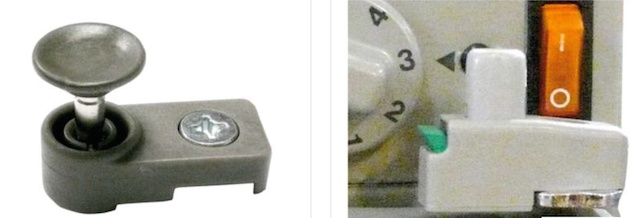

Moje zamknięcie jest takie jak po lewej, a znalazłem w sklepie internetowym jeszcze to po prawej... Czy można wymienić jedno na drugie? Czy to po prawej jest tylko do jakichś nowszych lodówek?
Niestety nie mam teraz dostępu do kampera, a zakupy muszę zrobić dość szybko...
(poprawiłem literówkę)

Wolałbym rozwiązać problem całkiem i na pewno - najchętniej wymieniając mój "skobelek" na taki z mechanizmem. Jak się nie uda - może spróbuję i z taśmą.
Sam też już znalazłem interesującą mnie blokadę, tylko nie wiem czy będzie pasować. Pytanie jest takie, czy swobodnie można zamieniać jeden na drugi, mają takie samo mocowanie? Wyglądają podobnie. Załączam zdjęcie konkretnie mojej lodówki. No i mam wątpliwość, czy ten większy skobelek, z mechanizmem, nie utrudni dostępu do zapalania lodówki. Ktoś tak ma? Ktoś widział taką lodówkę jak moja, z blokadą mechaniczną jak na zdjęciu powyżej?

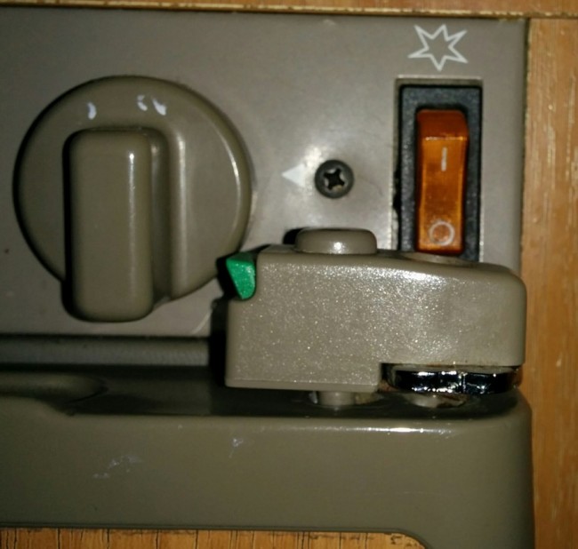

pejpel, raczej nie uda Ci się założyć blokady takiej szarej jak wypatrzyłeś - jest jeden podstawowy problem - odległość od śruby mocującej do dziury w drzwiczkach jest inna i trzeba by nawiercić drzwi lodówki. Druga sprawa to skok tego kołka - jest dość mały i może po prostu nie sięgnąć Twoich drzwiczek...
W załączeniu zdjęcie jak to wygląda na mojej lodówce, przepraszam za jakość ale zdjęcie robione pudełkiem zapałek :)

Zdjęcie dobre, bo razem z opisem rozwiewa moje nadzieje. No tak, teraz sam to widzę, że to nie będzie chyba pasować. Więc z internetu nie zamawiam, ale jak znajdę gdzieś w sklepie, to i tak dokładnie porównam. A tak się cieszyłem, że te różne kempingowe dziwne rzeczy nawzajem pasują do siebie...
Zastanawiam się jeszcze, czy da się może jakoś wyregulować drzwi lodówki, albo wysokość na jakiej zamontowany jest skobelek. Bo to może być właściwe rozwiązanie mojego problemu... Czyli zlikwidować przyczynę przeskakiwania skobelka (który za płytko siedzi). Ale to już mogę sam sobie zobaczyć jak będę przy kamperze. Dzięki
