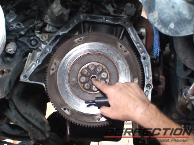

janusz napisał/a:
druga łożysko walka sprzęgłowego w wale korbowym
a to co to niby :bajer
martini44
Dołączył: 08 Paź 2010
Piwa: 72/168
Skąd: Mysłowice
Wysłany: 2014-07-27, 19:53
majsterek, w jednych autach podporą wałka sprzegłowego w wale korbowym jest łożysko a w innych tulejka stalowa bądź miedziana.....

Wysłany: 2014-07-27, 21:29
Plik ściągnięto 6160 raz(y) 103,75 KB
