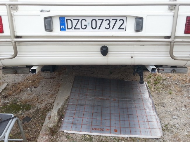

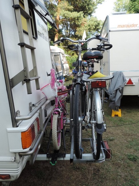

Witam.
Mam niemłodego kampera a chciałem zamontować bagażnik na rowery. Oryginalny na ścianę jakoś do mnie nie przemawiał, trochę bałem się wytrzymałości tylnej ściany a poza tym nie można na niego wsadzić np. skutera.
Oryginalne rampy są dość kosztowne ale wykombinowałem coś co jest tanie, proste w wykonaniu i sprawdziło się w praktyce.

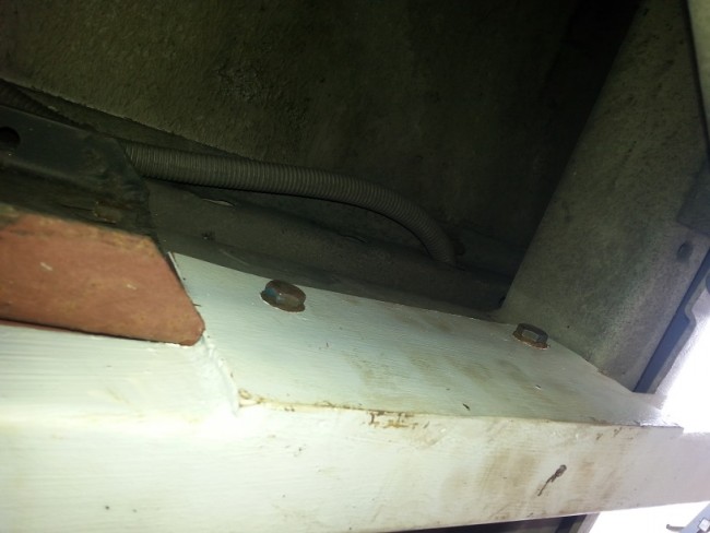

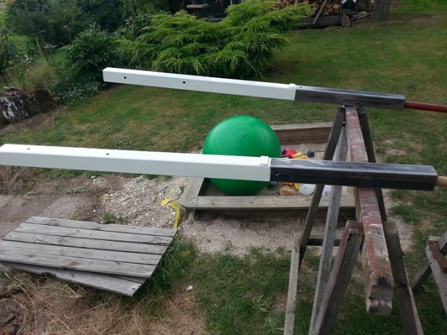

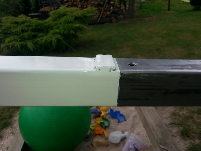

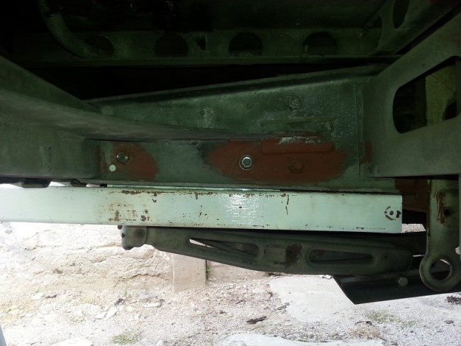

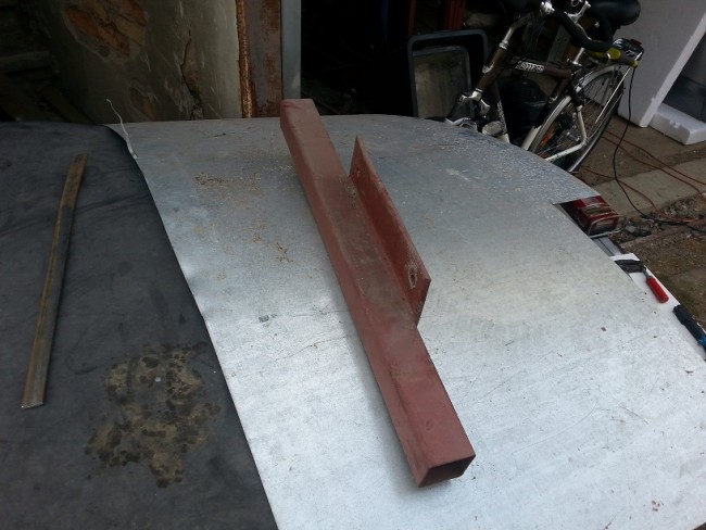

Wymyśliłem sobie prowadnice z profilu zamkniętego 50 x50 i długości 650 mm każdy z dospawaną blachą 5 mm. W owej blasze wywierciłem otwory, które są dopasowane do otworów w podłużnicy ramy podwozia - żadnych nowych dziur.Przykręciłem dwoma śrubami 12 każdą prowadnicę.

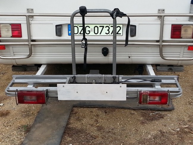

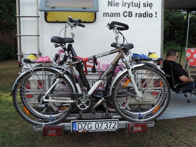

Dwa profile 45 x 45 dopasowane tak żeby wchodziły do prowadnic bez zbędnych luzów ale nie za ciasno (są ze ścianką 1 i 2 mm, ja zastosowałem te grubsze), długość indywidualnie, u mnie to 120cm czyli 70cm wystają poza orurowanie zderzaka. Te dwa profile mają dospawany zderzak, który powoduje że wsuwam nie kombinując żeby trafić na śrubę blokującą. Do otrzymanych przedłużeń prowadnic można bezpośrednio zamontować tzw. korytka nawet te najtańsze ale wtedy należy pomyśleć o dodatkowych światłach. Ja to tak wykombinowałem że na te profile zamontowałem bagażnik rowerowy zakładany na hak, który na co dzień używam do osobówki. Nawet jak ktoś nie ma takiego bagażnika to można kupić niemarkowy za 250 zł dodając koszt profili i nawet odrobiny roboty ślusarza (ja wykonałem sam) wychodzi jakieś 400 zł na gotowo co przy cenie ponad 2000 za oryginał z niskiej półki daje do przemyślenia ...
Pozostaje jeszcze montaż gniazda pod przyczepę, ale to koszt, który zawrze się w w/w kwocie.
Jakoś nie mogę opanować wklejania fotek, miały być przeplatane tekstem ale wyszły ciurkiem.
Zresztą jak kogoś to zaciekawi to i tak zrozumie, to jest mój pomysł i może stanowić wzór lub inspirację, chciałem trochę pokombinować żeby rowery wyszły wyżej, jakieś 30 cm ale ta wysokość nie powoduje kolizji (jak na razie) z gruntem i niżej do dźwigania ...
Rowery mino wszystko są zabezpieczone dość ciasno do orurowania zderzaka, są wtedy bardzo stabilne, podczas obserwacji na dziurach nawet nie drgnęły, jakby stanowiły całość z pojazdem.
Prowadnica do montowana do prowadnicy
Plik ściągnięto 214 raz(y) 181,24 KB
Sposób montażu prowadnic
Plik ściągnięto 169 raz(y) 175,2 KB

Podłużnice
Plik ściągnięto 199 raz(y) 211,96 KB
" Zderzak "
Plik ściągnięto 165 raz(y) 109,95 KB

Tyle widać po demontażu podłużnic
Plik ściągnięto 166 raz(y) 209,68 KB

Produkt finalny w użyciu
Plik ściągnięto 190 raz(y) 233,86 KB
Kombinacja: bagażnik + korytko
Plik ściągnięto 182 raz(y) 218,52 KB

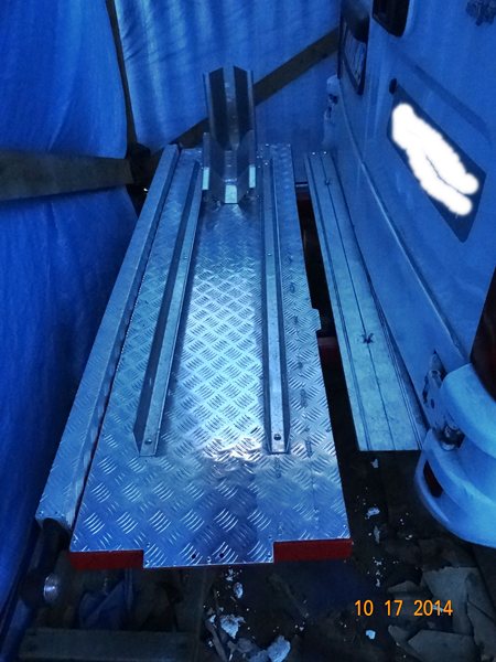

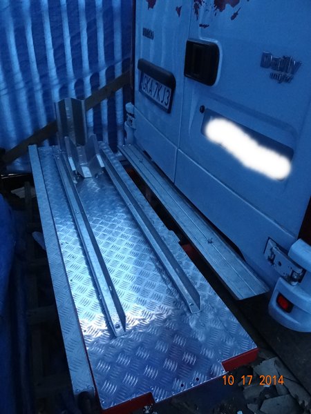

takie oto cus stworzył mój serdeczny przyjaciel :ok
spokojnie dzwiga skuterka ,ma najazdy i w ogóle jest cacy :-P
Plik ściągnięto 13472 raz(y) 99,37 KB
