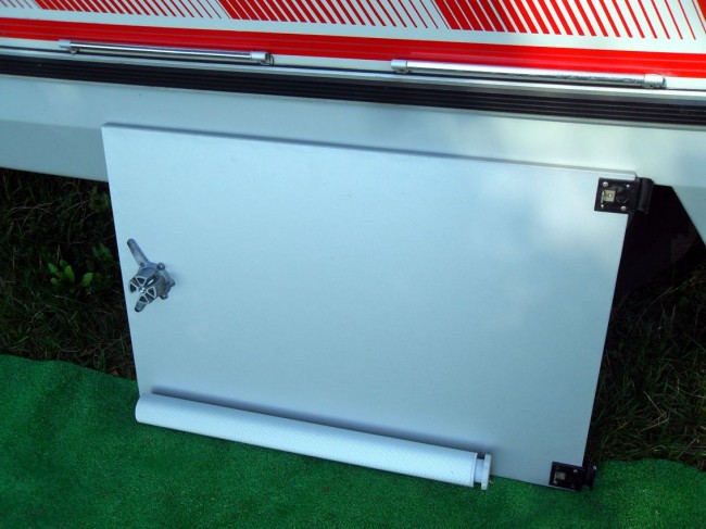

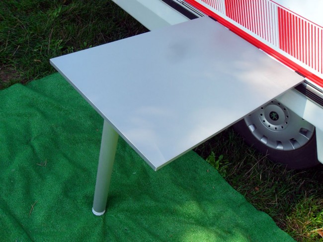

Witajcie.
Oryginalny stół na wypasie mojego kampera z fabryki jest trochę duży i ciężki, podobnie meble stałe. (lite drewno bukowe)
Pomyślałem że zrobię sobie stolik lekki, mały i wystarczający.
Zamontowałem do ściany kampera uchwyty na stałe z rurkami po 30cm.
To daje mi możliwość przesuwania stołu i jego optymalne ustawienie nie jest już żadnym kłopotem.
Podparty na jednej regulowanej wysokością aluminiowej nodze jest bardzo stabilny.
Stoi twardo i sztywno - lepiej od oryginalnego czworonoga.
Jest łatwo składany/rozkładany i bardzo lekki.
Kolor amelinium dopasowałem do jego otoczenia a wymiar blatu dopasowałem do wymiarów skrytki dla niego przeznaczonej.
Poniżej fotki poglądowe i pomysł do skopiowania.

Socale napisał/a:
Bardzo praktyczny sposób na krótkie postoje.

łoś napisał/a:
Pytanie do Socale:
Jak zrobiłeś blat i gdzie dokupić regulowaną nogę.
Blat zrobił mi gość co zamawiałem u niego kuchnię pod wymiar.
W takich firmach zapewne można też dokupić nogę z uchwytem i regulacją.
Poszperaj tu http://allegro.pl/akcesor...-i-nozki-112717

Socale napisał/a:

[quote="Socale"]
łoś napisał/a:
Pytanie do Socale:
Poszperaj tu http://allegro.pl/akcesor...i-112717[/quote
nogi do blatów czy stołów dostaniecie w Leroymerle lub castoramie, i wyjdą taniej niż u stolarza, ewentualnie w hurtowni z elementami dla stolarzy , tam dostaniecie wsio, od zawiasków i pinezek ozdobnych do wielu innych elementów potrzebnych przy budowie mebelków
