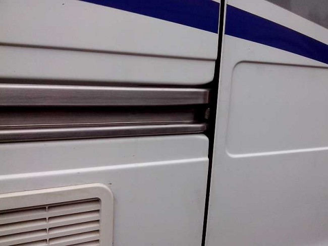

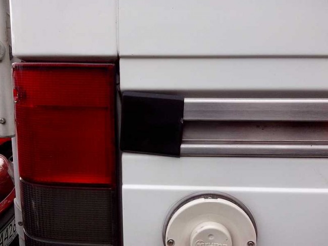

Ponieważ żywota dokonała rolka (wózek) w drzwiach przesuwnych mojego puzlika stanąłem przed problemem demontażu szyny tych drzwi. Podobno kończący szynę element jest mocowany na zatrzask, ale jest oporny. :-/
Jeżeli jednak jest przykręcany to problem się pojawia, ponieważ od środka jest to dość szczelnie zabudowane boxem na Trumę Combi :(
Zatem pytanie - jak to to zdemontować :?:

Mi ta rolkę udało się do przesmarowania wyjąc bez rozbierania szyny.Trzeba odkręcic te dwa imbusy w drzwiach wyjechac rolkami na ta prostą część i odginając to co było wkrecone w drzwi ,w kierunku dołu,wysprzeglisz rolke z prowadnicy,zakładanie odwrotnie

No to niezła "gymnastyka" manualna. Patrzyłem na to, ale jakoś nie mogłem sobie wyobrazić wymontowania tego z tej strony.
Ale mówimy o środkowym "wózku" :?:
Trzeba mi się zatem temu jeszcze przyjrzeć :bajer

No dokładnie tak się robi ze środkową. Trzeba wykręcić te 2 śruby na imbus w drzwiach. O ile są oryginalne. Rolka się przesuwa po szynie i wystarczy ją dosłownie wyjąć podnosząc do góry po odkręceniu od drzwi.
Do wyjęcia rolki listwy nie trzeba demontować w ogóle.
Jeśli natomiast szyna jest wytarta i wymagałaby wymiany, to cała jest przykręcona nakrętkami od wewnątrz. Jest ich 6 czy 7 szt. A ta plastikowa końcówka na końcu listwy również powinna być przykręcona już jedną nakrętką od wewnątrz osobno. Jeśli nikt nic nie kombinował.
Jutro mogę pstryknąć fotki jak to wygląda jeśli potrzebujesz. Bo ja nie zabudowałem na stałe dostępu do tych nakrętek.

Widać z tego, ze jednak lepiej się pogimnastykować niż próbować wycinać otwory od tyłu, a z kolei opcja odcinania tej śruby wydaje mi się bardziej kłopotliwa i przede wszystkim, inwazyjna :-/
Na całe szczęście szyna nie wygląda na uszkodzoną, zatem pozostaje "jedynie" wyjąć stary i włożyć nowy wózek (czy raczej rolki) :lol:
