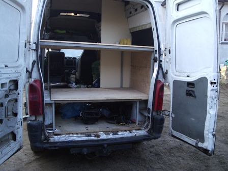

Od jakiegoś czasu próbuje zbudować campera z movano L3H3 anglika. Wybór padł właśnie na ten samochód gdyż mam go od 9 lat i wiem co mam. Prace zacząłem ok 1,5 roku temu ale trochę przez brak czasu i czasami funduszy prace się wydłużają, w międzyczasie musiałem przeprowadzić remont silnika co pochłonęło sporo zaskórniaków.
Ale wracając do campera będzie to pojazd z przeznaczeniem do podróżowania rodziny 2+2

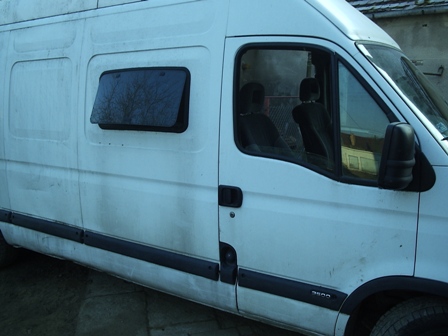

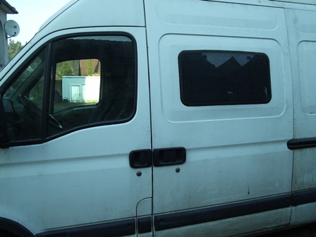

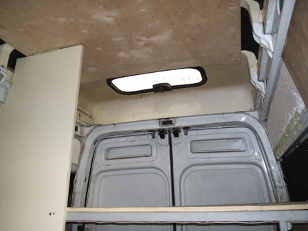

Łóżka będą piętrowe z tyłu pojazdu górne 1,8x1,05m, a dolne 1,75x1,05m zbudowane są z profili metalowych 40x20x2+ sklejka 18mm wypełnione wełną. Pod dolnym łóżkiem schowek na bagaże. Przednie fotele zaadoptowane z opla omegi ze względu na dźwignie hamulca i gałkę biegów obrotowy będzie tylko fotel pasażera, tylne fotele pochodzą od forda transita. W dachu zamontowałem dwa szyberdachy tak samo w panelach bocznych zamiast okien zamontowałem także szyberdachy gdyż kupiłem je po 20zł. i do tego mają jeszcze żaluzje. Za fotelami tylnymi wygospodarowałem miejsce na łazienkę 1,1x0,75m mam nadzieje że wystarczy na toaletę z prysznicem bez umywalki. Do izolacji dachu użyłem czarnej "gąbki" jachtowej nie pamiętam jak się nazywa, we wszystkie przestrzenie wklejam styropian wraz z pianką, na podłodze ułożyłem styrodur 5cm+ sklejka 12mm. Teraz jestem na etapie obmyślania instalacji elektrycznej i hydraulicznej.

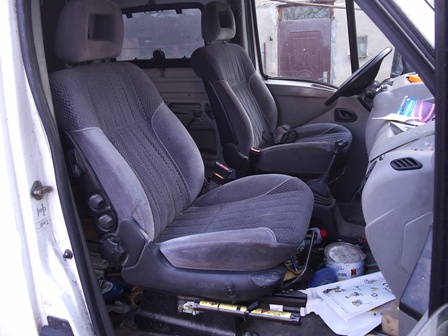

Kilka zdjęć

tom-cio
Dołączył: 07 Sty 2014
Piwa: 68/144
Skąd: Bytom
Wysłany: 2015-02-15, 22:50
Ladna baza do przerobki,widac ze sporo juz zrobiles,mi patent z szyberdachami sie podoba,ale na zime trzeba jakies wkladki z materialu izolacyjnegomzrobic,bo cieplo nimi wrecz spie........,tak jak kazdemu co buduje doradzilbym mate alufoxa,na alegro dostepna jako muzimer,w lato duzo pomaga bo auto sie nie nagrzewa,ale jak masz juz sklejki,to nie poradzisz,wytrwalosci w pracy zycze :spoko

Witam

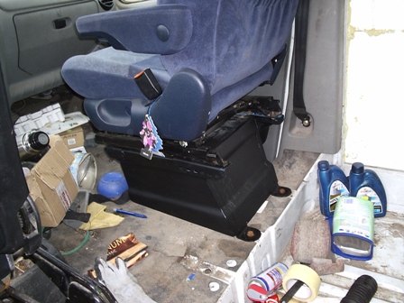

Dzisiaj podczas poszukiwania obrotnic do fotela trafiłem dwa kompletne obrotowe fotele od alhambry z podłokietnikami i w bardzo dobrym stanie 100zł/szt., okazało się że są 40km ode mnie. No i fotele od omegi już ustąpiły miejsca obrotowym fotelom od alhambry.

Te szyberdachy ciekawy patent... ja zakupiłem oryginale okna przesuwne za 99zł za sztuke.

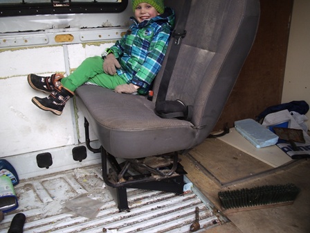

Co do tylnych foteli to kanapa a nie pojedyncze fotele.

Możesz wrzucić jakieś fotki z środka, jak montowałeś? Czy miałeś z boku kanapy pas, który się mocuje do profila? U mnie był i go zamocowałem.

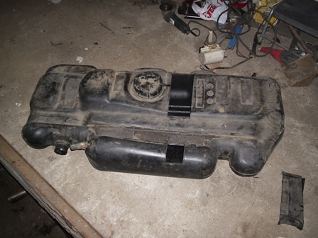

Tylna kanapa montowana jest na stelażu z kątowników, przednie fotele zamontowałem do oryginalnych podstaw. A na kolejnym zdjęciu zbiornik na wodę brudną ze zbiornika paliwa sprinter 80l będzie montowany pod spodem na środku pojazdu. Jeżeli chodzi o butlę gazu to zastanawiam się nad montażem 30l butli LPG za tylną osiom pod podłogą, minusem tego jest to, że pojazd powinien przechodzić przegląd techniczny + LPG
Ciekawe rozwiązanie, daj fotki jak zamontujesz bo ja też się zastanawiam jaki i gdzie zamontowac.
