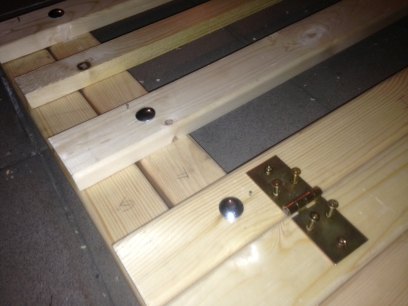

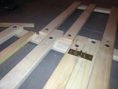

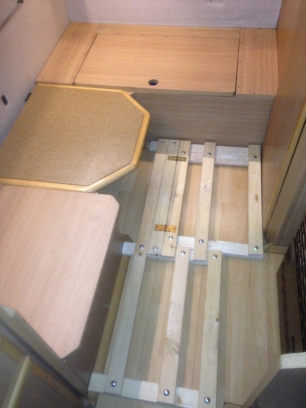

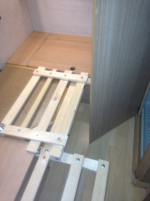

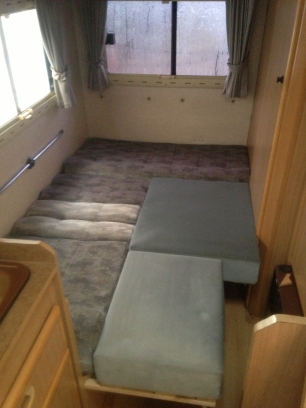

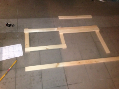

Wysłany: 2015-03-05, 23:55 dostawka, czyli prawie jak zmiana układu campera

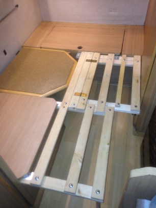

Świadomie (rodzina 2+2 maluszki) wybrałem kampera w układzie: przód: 2+stół+2 (łóżko 2 os.) i tył: 1+stół+2 (łóżko 1 os.). Praktyka codziennego użytkowania odsłoniła jednak pewną wadę tego układu - codzienne rozkładanie głównego łóżka, demontaż fotelików dziecięcych itp. Tylne łóżko to łóżko tylko z nazwy, nieco za wąskie do spania, rozłożone jako "duży przewijak" dla dzieciaków i miejsce na ich ubranka itp. Alkowa zapchana gratami (słownie: DWA razy w niej było spane:)). Jak żyć? Dlatego postanowiłem rozwiązać ten problem poprzez dołożenie przestrzeni na spanie z tyłu. Powstała "prawie" zabudowa jak ze stałym dużym łóżkiem z tyłu... a jednak można to po prostu wyjąć i jest jak dawniej. Można też otworzyć 1 moduł i dostać się do toalety.
Założenie kosztowe: do 100 pln max; założenie technologiczne: tylko i wyłącznie materiały z marketu budowlanego i bez trwałej ingerencji w kampera.
Potrzeba:

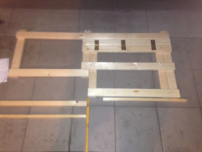

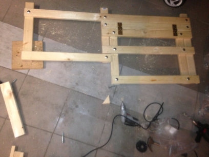

1) stelaż: 10 szt sosnowych desek 20x60x150 z casto, 2-3 zawiasy płaskie, garść śrub 50x8 gładkie łby, podkładki, nakrętki, wkręty do drewna (do zamocowania zawiasów i mocowań rur meblowych), 2x 100 cm rurka meblowa fi 25, 4 mocowania rur meblowych - długie fi 25, 4x kątowniki 70x50 z otworami na śruby
2) pianka gr. 12 cm (najlepiej z demobilu - to zdecydowanie najbardziej kosztochłonny element całej zabawy), materiał do obszycia (welur samochodowy - również ze resztówek), maszyna do szycia + know how od żony
zamykam się w ca. 120 pln i do roboty.

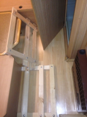

Stelaż spoczywa na pionowych ścianach siedzisk w 4 punktach (kątowniki) oraz na 3 wyjmowanych nogach z rurek meblowych fi 25 mm.
| Plik ściągnięto 1999 raz(y) 90,48 KB |
