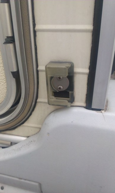

naprawiając i przeglądając kampera, którego zakupiłem na jesieni znalazłem takie coś w liczbie dwóch sztuk i zastanawiam się do czego to służy.

| Mocowanie podpory markizy |

No to wszystko jasne, a byłem przekonany że podpory na ziemi lądują i tyle.
Dzięki wielkie za oświecenie.

Można na ziemi, można na ścianie |

Radze stawiac na ziemi bo jest zawsze ryzyko ze jak dmuchnie mocniej to i kawalek karoseri sie oderwie razem z zaczepem. |

A można bez - jak małżonka nogę od markizy urwie - wiem co mówię |

Można wysuniętą max ok 1`m. |

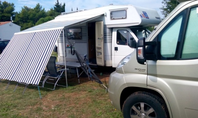

| Właśnie to mocowanie do boku kampera zabezpiecza markizę przed wyłamaniem przez wiatr.W takim mocowaniu dach markizy jest lekko opuszczony i utrudnia to powianiu wiatru pod markizę i wyłamaniu całości.Zwłaszcza ,że nóżki spięte są z kamperem.Warto pooglądać na youtubie takie przypadki. |

Niestety wymusza, to ścieżkę podejścia do "lądowania" po imprezie .
Na podmuchy wiatru, nie ma siły.
Oczywiście pas sztormowy, to też rozwiązanie
Lepiej te 15 min na zamocowanie go poświęcić.
Ale trzeba przewidywać. |

najlepiej, to widząc ''raptowną'' zmianę pogody, natychmiast zwijać markizę ...
wklejałem już na forum fotki z mazurskiego kampingu...co się dzieje z markizami od wiaterku.. |

Hall!gino moge tylko potwierdzic moja markiza jest zabezpieczona mimo tego przy wichurach zwijam...jak dobrze dmuchnie nic nie pomoga plastykowe zaczepki ,linki itd.osobiscie bylem swiadkiem jak markiza(zabezpieczona!) wyladowala na drugiej stronie auta |

Dlatego też przynajmniej na zlotach małych i dużych zostawiajmy korby od markizy zawieszone w uchwycie markizy podczas naszej nieobecności na terenie zlotowym. Uczynny sąsiad lub inny uczestnik zlotu pozostający na obiekcie będzie mógł nas szybko wybawić ze sporego kłopotu.

Kilka razy zdarzyło mi się że siedzieliśmy przy grillu do późna (1-2 w nocy), piękne bezchmurne niebo, gwiazdy tylko, zero wietrzyku. Poszliśmy spać po czym, po 2-3 godzinach markiza jak żagiel i zaczynaliśmy dryfować kamperem
Nic przyjemnego w slipach latać wokół kampera i zwijać żagle na wietrze gdy spać się chce i jeszcze człowiek nie doszedł do siebie po grillu |

Jeśli są zamocowane pasem sztormowym to nie, jak nie zamocowane to raczej tak.

| Ja mam przy podpórce na dole blaszkę z 2 otworkami i wbijam w te otwory 2 śrubokręty po skosie.Bez śrubokręta nie rozstawiam markizy,a jak zaczyna wiać to zwijam wszystko. |
