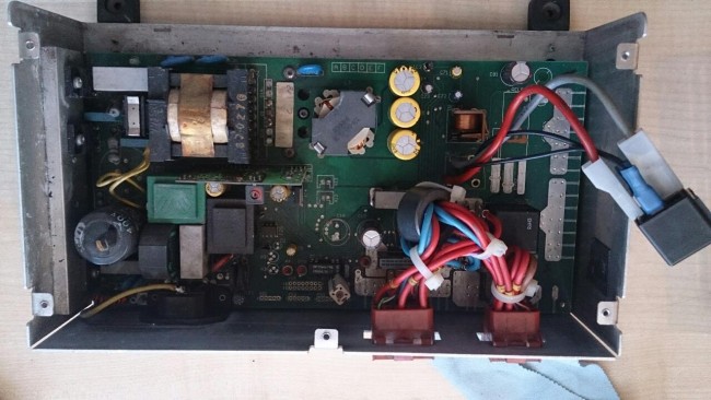

Energoblok EVS 30/18 DS nie daje prądu na domek. Prąd kończy się na głównym przekaźniku. Brak jest sygnału aby załączyć przekażnik (tak stwierdził elektryk samochodowy). Jak połączy się kabelki przed przekaźnikiem prąd pojawia się. Przekaźnik jest sprawny.
Co może być przyczyną ?

Po nitce do kłębka. :)
Co steruje przekaźnikiem ?
Może gdzieś nie dochodzi zasilanie
Podrzuć foty jak to wygląda w środku jak to nie problem

Prąd kończy się nie chce wyjść z tego przekaźnika co wisi na kablach.

Prad zalaczasz wlacznikiem ? Sprawdz czy tam dochodzi sygnal. Mozesz tez przesledzic gdzie ida cienkie czarne kable od przeka. Na plycie widac ze jest maly przekaznik. Mozesz sprobowac go wlaczyc recznie.

Prąd załącza się wyłącznikiem "na ścianie". Po zlaczeniu przewodów poza stycznikiem pojawił się prąd ale wtedy wyłącznik nie rozlaczal. Wcześniej zdarzały się tyrkania stycznika i zaniki prądu. Załączenie ręczne nic nie daje.

Podnieś płytę i poszukaj zimnych lutów. Sprawdź ścieżki i czy jest masa sterowania przekaźnikiem, lub plus. Sprawdź kondesatory, mogą być już wyschnięte :roll:

nie chcę krakać ale ten duży czarny z lewej strony wygląda jakby wywalił.
Doprecyzuj pojęcie "sprawny przekaźnik" - sprawdzałeś przejście przez styki omomierzem po załączeniu ? cykać po to on może ale jak styki wypalone to sprawny nie jest.

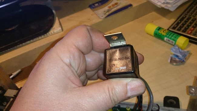

Przekażnik sprawdzał elektryk podłączajac go do "czegoś" i on klikał. Stwierdził że dobry.
C o steruje przekaźnikiem to ja nie wiem.
Producent Calira
Może ktoś wie jaki jest typ przekażnika i gdzie mozna go kupić ?

sprawdził tylko że klika.
Wydaje mi się ze jest istotne to że wczesniej były zaniki pradu i słyszalne klikanie jakiegos przekażnika.
V23134J1052D642
Plik ściągnięto 58 raz(y) 108,34 KB

Albo na przekaźnik masz cały czas podany plus, a masa tyko go steruje, lub jest odwrotnie.
Np. jeśli sterowane jest zrobione plusem i do niego dochodzi ten plus, to działa, a powodem nie załączenia przekaźnika jest brak masy. To co napisałeś o "klikaniu" przekaźnika, może sugerować jakiś niekontakt. Zimny lut, albo coś się upaliło. Ten przekaźnik jest wymieniony. Oryginalny powinien być na płycie. Taki jak ten co tam jest. Ten na płycie, jest na 90% od lodówki ;) Dodam że ten wymieniony, jest marnej jakości :(
Daj fotę drugiej strony płyty. Tylko w dobrej rozdzielczości.

Zamówiłem ten przekaźnik - najwyżej go odeśle.
