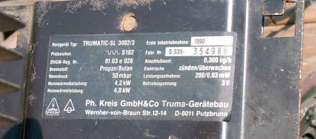

Piecyk, wygląda jak Trumatic SL 3002 i ma dmuchawę (porównałem wygląd z internetem). Grzeje i dmucha fantastycznie, tylko nie reaguje na mechaniczne pokrętło regulacji temp.

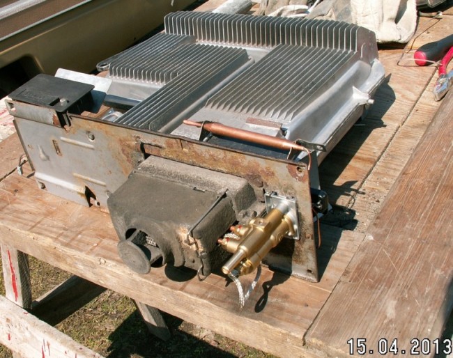

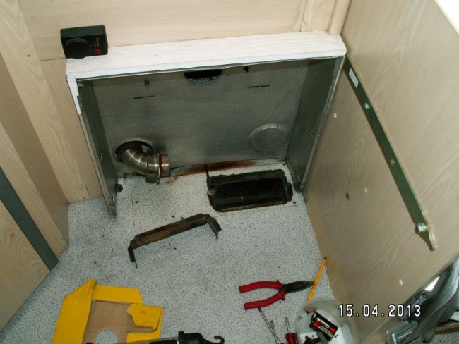

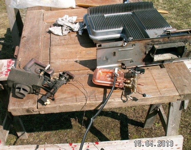

Miałem podobną przygodę z ogrzewaniem w kamperze
Po wymontowaniu piecyka stwierdziłem, że wszystkie elemnty są całkowicie zużyte i wypalone.
Wymieniłem palnik i zawór gazowy na nowe.
Od tego czasu ogrzewanie nie sprawia żadnych kłopotów.
Ale radzę zabrać się do tego po Świetach
od braku regulacji ogrzewania lekko nadtopiła sie wykładzina podłogowa
Plik ściągnięto 246 raz(y) 185,3 KB
Plik ściągnięto 250 raz(y) 232,76 KB
po lewej stronie stary zawór z palnikiem, z prawej nowy zestaw
Plik ściągnięto 339 raz(y) 188,62 KB
po zmontowaniu
Plik ściągnięto 331 raz(y) 199,62 KB
