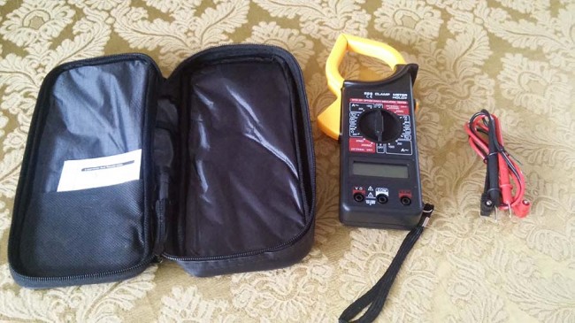

Edyta i Krzysiek napisał/a:
Niestety nie mam takiej możliwości, nie znam nikogo, kto by coś takiego miał
Musimy poznać się bliżej. :ok
Mam taki miernik. Kupiłem na allegro. Są w róznych cenach ale za kilkadziesiąt zł możesz już stać się posiadaczem tego pożytecznego urządzenia pozwalającego mierzyć wartość prądu płynącego w przewodach bez ingerencji w urządzenie, tzn bez ich rozpinania.
Oto ten miernik. :)
Plik ściągnięto 31 raz(y) 83,33 KB
Ostatnio zmieniony przez Tadeusz 2015-03-30, 10:59, w całości zmieniany 1 raz

Tadeusz napisał/a:
Nie widzę przeciwskazań :spoko :mrgreen:
No właśnie, ostatnio kupowałem sobie zwykły i później żałowałem, że nie kupiłem cęgowego. Szczerze mówiąc, nie wiedziałem, że to takie przydatne ;-)
[edit]
Zerknąłem właśnie na allegro na taki jak pokazałeś na zdjęciu, i chyba jakiś błąd w specyfikacji, bo wynika z niej, że za pomocą "cęgów" można mierzyć natężenie prądu do 100A ale tylko AC ? :shock:
Patrzę na następny i to samo:
A tylko dla prądu przemiennego, chyba, że ja już oznaczeń nie umiem czytać :-/
