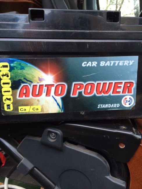

Moje aku.
Co do parametrów,to jest tylko ta naklejka i wyryty nr YC29C
Zrobiłem test czasowy ekspresu-2 kawy na zasilaniu 230V
Nagrzewanie,płukanie,kawa,płukanie czyli cały cykl to 3 minuty.
moc testowanego ekspresu 1450W
Plik ściągnięto 41 raz(y) 97,17 KB |

To mi wygląda na kwasowy wapniowy (Ca/Ca).
Dla niego taki prąd nie będzie straszny - ale licz się z z tym, że przy takim obciążeniu (0.5C) możesz z pełnego akumulatora wykorzystać ~15min ekspresu - poniżej 50% ładunku prawdopodobnie spadek napięcia na akumulatorze przy obciążeniu będzie na tyle duży, że przetwornica się wyłączy. Ale to powinno wystarczyć na te 20 kaw. |
