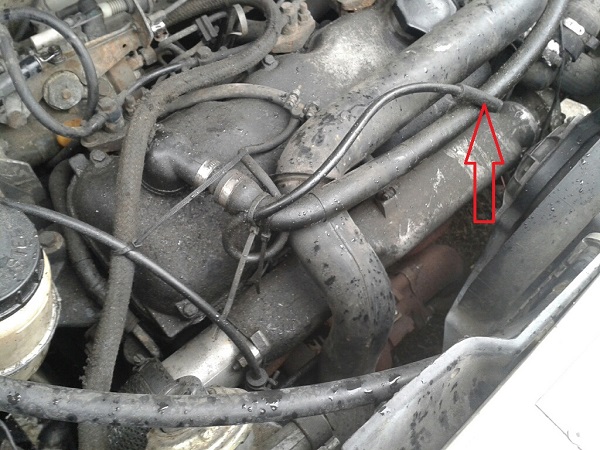

Czy ten wężyk powinien iść do filtra paliwa ?
Ktoś mi wymienił filtr na taki z 1.9D.
Można go zaślepić ?
Na większych obrotach jak załącza się turbo to wyje jak by mocno zasysał powietrze - może to to ?

Myślę, że Ci zleciał lub nie założyli przy przeglądzie.

Pod filtrem paliwa na ścianie czołowej obok chłodnicy jest czujnik ciśnienia turbo.
Do niego dochodzi kostka elektryczna i ten przewód.

Ten wężyk podłączony jest do trójnika na pokrywie zaworów, jeden z przewodów trójnika podłączony jest do kolektora ssącego, podczas działania turbiny powstaje tam nadciśnienie, zatem dmucha a nie zasysa, powinien więc nie dawać swobodnego ujścia cennego nadciśnienia, wetknij go jak pisze Krzysztof.
Inny przewód z tegoż trójnika idzie gdzieś... powinien iść do boostera w pompie wtryskowej by do dawki powietrza odpowiednio zwiększyć dawkę paliwa.
A filtr z gumowym przyciskiem masz jak najbardziej prawidłowy. Fiatowskie są inne.

Chyba tego nie mam. Może ktoś mi pokazać jak jest na zlocie ?

To tylko czujnik ciśnienia który nic nie daje. Zaślepiłem i do 115 się buja :D

Ten czujnik ma ostrzegać o przeładowaniu turbiny, jego zaślepienie nic nie da.
Jak już to wężyk zaślep by ciśnienie nie uciekało.

Zaślepiłem wąż bo czujnika brak ;)
Aż na kompie zapaliła się ikona filtra powietrza :)
