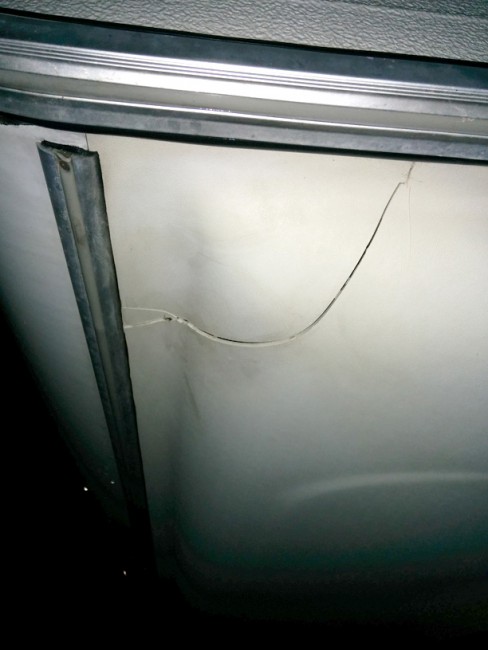

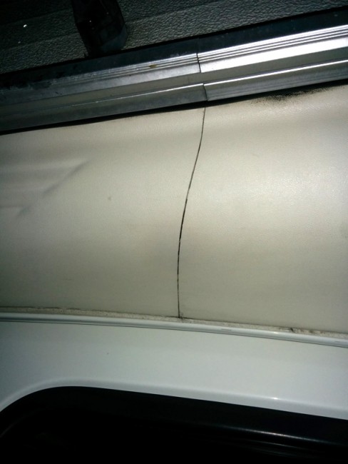

Cześć
oglądałem ostatnio camperka który miał uszkodzenia pod alkowa na plastikowym elemencie łączącym ją z kabiną szoferki - nazwijmy to owiewka/maskownica.
Zabudowa granduca junior-s. Właściciel twierdzi że powstały samoczynnie podczas silnych mrozów.
Wierzyć, nie wierzyć?
Naprawiać czy olać i jeździć z tym - boję się aby alkowa przez takie szczeliny nie mokła?
Jeśli naprawiać to jak i/lub gdzie?
Z góry dziękuję.

michal_olk napisał/a:
Gdyby tak się działo to wiele kamperów jeździło tak "przyozdobionych" a tymczasem nie często się takie widuje. Pękło by raczej przy wkrętach mocujących a tu nie widać aby tak było. Przyczyna chyba jest inna, może alkowa słabiutka, sprawdzałeś czy nie ma przecieków?

Wysłany: 2015-04-07, 22:32
no właśnie alkowa sztywna, sucha i bez zapachów -nie umiałem znaleźć przyczyny.

Witaj ;
Co prawa nie mam alkowy ale zmagam się z tym samym problemem . Też mi pękła obudowa / owiewka przodu zabudowy . :-/ Przy czym ja wiem co jest przyczyną ......... samochód był powypadkowy i prawdopodobnie w skutek naprężeń zaczeło pękać . Sprawdź czy Twój samochód nie był "bity" . :spoko

Wysłany: 2015-04-08, 06:37
Miałem Granducę i tez były takie pęknięcia. Nie zauważyłem czy się pogłębiały czy nie ale jestem przekonany że wpływające nimi woda (jazda w deszczu) swobodnie wypływala oryginalnymi kanalikami pomiędzy alkowa a kabina. Żadnej wilgoci w alkowa nie było. Chyba "te typy tak maja".
A naprawić pęknięcia jest dość prosto - w wielu miejscach spawają plastiki.

Wysłany: 2015-04-08, 07:58
marekoliva napisał/a:
Marku,niestety, jest to bardzo częsty widok
i faktycznie powstaje samoczynnie..
plastik z wiekiem, robi sie bardzo sztywny, a zabudowa/nawet w nowym kamperku/ na wybojach dość mocno pracuje...
z naprawą nie ma problemu ..
problemem jest aby zrobić to estetycznie..
jeśli chcesz tylko usunąć pęknięcia,bez demontażu owego plastiku, zrobi to /prawie/ każda firma spawająca zderzaki..
ale..ów spaw będzie widoczny ..
jeśli chce się to zrobić estetycznie, wymagany jest demontaż całości , spawanie/laminowanie od środka, dotarcie i lakierowanie
ale,z góry mówię, jest to bardzo poważna robota
dodam, że ta osłona, jest tylko elementem ozdobnym, nie ma wpływu na szczelność alkowy

Wysłany: 2015-04-08, 08:39
oczywiście będę sprawdzał jeszcze to auto jeśli się zdecyduję - jest w dobrym stanie ale bardzo małe.
dzięki za wskazówki - teraz wiem na czym stoję.

Wysłany: 2015-04-08, 11:00
Potwierdzam czasem tak się dzieje. Plastik się starzeje i wskutek wewnętrznych naprężeń pęka. Jak kupiłem swojego kamperka też było sporo pęknięć. Naprawiłem i już 5 rok bez śladu. Alkowa sucha, podczas naprawy można było to sprawdzić. Nie twierdzę jednak, że spękania mogą być spowodowane inną przyczyną, tak jak już napisano np kolizją. :spoko

Rozmawiałem przez telefon z dwoma osobami trudniącymi się naprawą camperów i one poddają w wątpliwość fakt pojawienia się pęknięć od mrozu. Twierdzą że campery jeżdżą w Norwegii przy -40 i nic nie pęka. Jako bardziej prawdopodobną przyczynę wskazują zarwanie alkowy, "oparcie się" o mur alkową lub bardzo silny wstrząs np. - duża dziura w drodze.
Żałuję że nie widziałem dachu campera bo podobno tam najłatwiej zauważyć ewentualne uszkodzenia alkowy.
Podobno ewentualna naprawa alkowy(w serwisie) to spory wydatek od 4tys w górę.

Wysłany: 2015-04-09, 12:12
Dlatego, tak jak koledzy radzili wcześniej, pojedź do miejsca, które zajmuje się spawaniem plastików. To nie jest miejsce "for camper" ;-) więc sporo taniej powinno być :-P :spoko

Wysłany: 2015-04-09, 12:33
Edyta i Krzysiek, nie zrozumiałeś co miałem na myśli - drogie jest usunięcie nie tyle samego pęknięcia co ewentualnej przyczyny - np. zarwana alkowa.

Wysłany: 2015-04-09, 12:47
Sorki, faktycznie, źle zrozumiałem :oops:

Wysłany: 2015-04-09, 12:55
W samej rzeczy, bez przyczyny nie pęknie. Faktem jest, że nadwozie mocno pracuje ale wydaje mi się, że jeśli to miałoby być przyczyną to uszkodzeń byłoby więcej i pewnie większych.

Wysłany: 2015-04-09, 15:04
Marku,Michale ile takich napraw wykonaliście ?
bo pisząc tak stanowcze stwierdzenia.....rozumiem że takich napraw dokonywaliście :-P
ja, naprawiałem...i poza pęknięciami ozdobnej nakładki, nic więcej się nie działo..
nie w każdym kamperku tak się dzieje, bo tylko kilka firm stosuje takie nakładki od spodu poszycia alkowy
gdy alkowa jej nie ma/tak jest w większości kamperków/ a pęknięcia od spodu by były, wówczas faktycznie mogłoby być to spowodowane uszkodzeniem alkowy
poza tym, zapadnięta alkowa, zniekształciłaby również poszycie boczne owej alkowy :spoko
