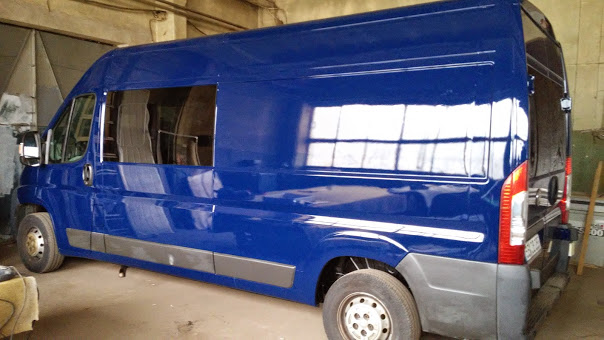

Przedstawiam nowy (używany) samochodzik Fiat Ducato H2L3 z paką 3.7 m do przerobienia na domek.
Plan budowy
- zdążyć do zlotu w Krasiejowie (aby dało się przespać w autku) :lol: i podpatrzeć wasze rozwiązania w przebudowach.
-poprzedni właściciel samochodu był wędkarzem łowił sumy, miał zrobioną zabudowę pod ponton wędki i spanie(samochód oglądałem 15 min a dwie godziny facet pokazywał mi swoje trofea "zdjęcia" złapanych sumów i na koniec zaprosił na kolacje do restauracji i jeszcze opowiadał o rybach wszystko wydarzyło się w niemcowni). Samochód jest cały ocieplony, ma wstawione okno dachowe i ogrzewanie webasto. Kupiłem meble z przyczepy campingowej no i do roboty

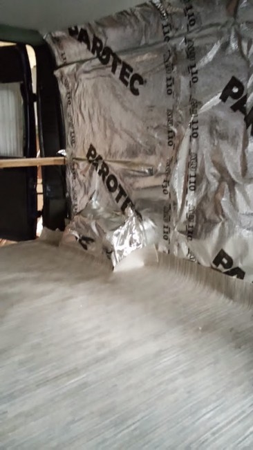

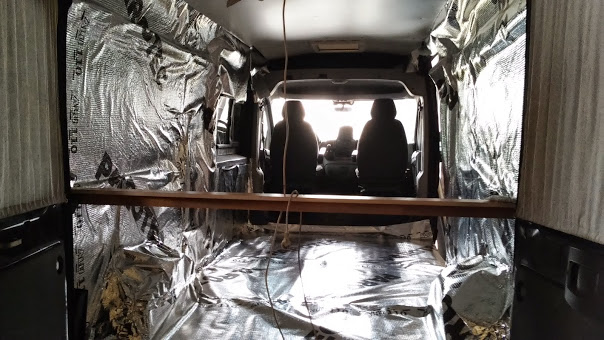

Zdjęcia
Plik ściągnięto 6956 raz(y) 79,08 KB
Plik ściągnięto 6956 raz(y) 64,95 KB
piwowar
Dołączył: 07 Wrz 2014
Skąd: okolice Opola
Wysłany: 2015-04-14, 20:56
zdjęcia
Plik ściągnięto 6945 raz(y) 76,57 KB
Plik ściągnięto 52 raz(y) 65,08 KB

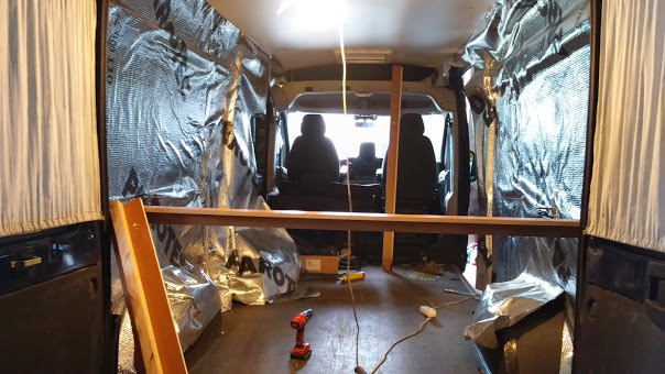

Witam
Trzeci dzień prac przy zabudowie (cztery godzinki dziennie ) i po dwóch miesiącach planowania i przygotowań :kawka:

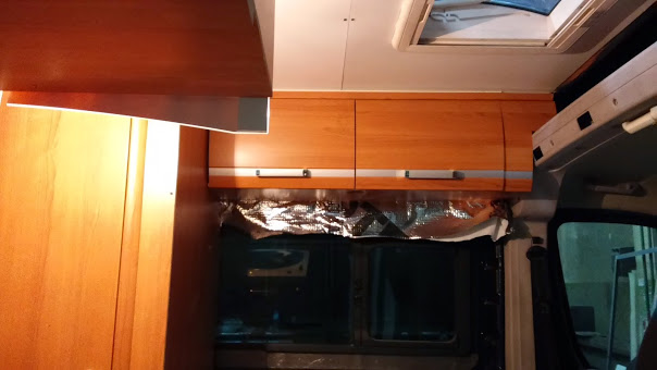

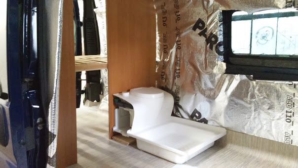

Witam

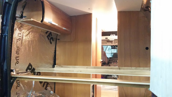

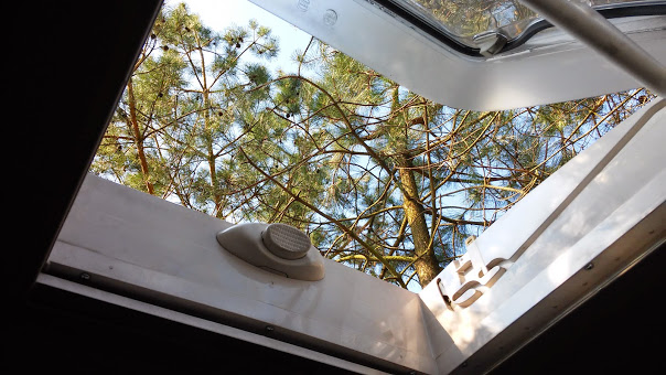

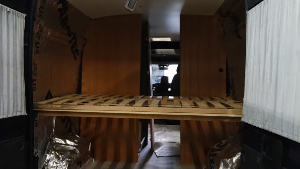

Po problemach z wstawieniem fotek na forum przedstawiam zdjęcia z dwóch tygodni pracy po 3 godziny dziennie.
okno w sypialni
Plik ściągnięto 6389 raz(y) 90,46 KB
spanko
Plik ściągnięto 6389 raz(y) 52,32 KB
półka nad stołem
Plik ściągnięto 6389 raz(y) 43,58 KB
Plik ściągnięto 6389 raz(y) 39,59 KB
Plik ściągnięto 6389 raz(y) 59,31 KB

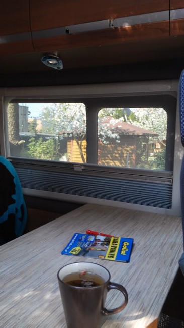

zamontowane żaluzja i moskitiera
Plik ściągnięto 55 raz(y) 94,14 KB

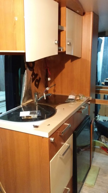

aneks kuchenny
Plik ściągnięto 59 raz(y) 73,18 KB

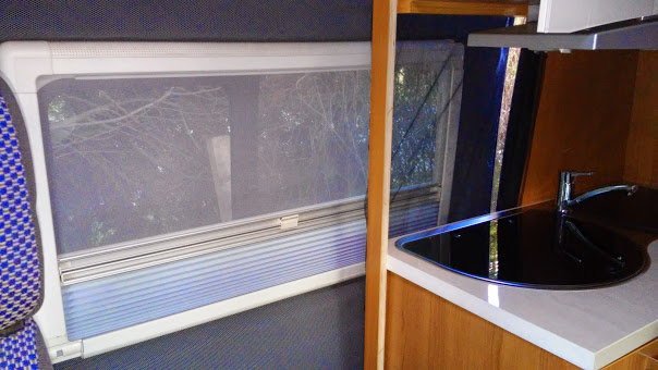

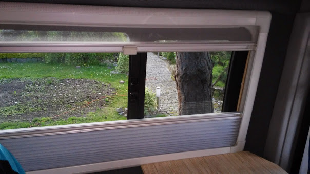

hej, jak możesz daj dokładniejsze fotki tej żaluzji z moskitierą ;)
Wiele to kosztowało?
stoję obecnie przed wyborem fabrycznego odsuwanego okna ducato, a przeznaczonym do kamperów (drogie i pewnie szumią w trakcie jazdy...)

Karas napisał/a:
Witam
Okna były zamontowane oryginalnie w samochodzie dokupiłem rolety używane firmy Remis w cenie 500 zł za komplet 2 szt . Rolety można skrucić na wysokości bez żadnego problemu 15 min pracy, są zamontowane na listwach przyklejonych do okna. Wadą takiego okna jest, nie można otwierać jak pada deszcz.
Plik ściągnięto 6206 raz(y) 55,13 KB
Plik ściągnięto 6206 raz(y) 49,12 KB
Plik ściągnięto 6206 raz(y) 64,84 KB
