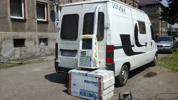

no powiem tak,na zewnatrz w cieniu termomete mowi 31 stopni,w autku 25,8 na zabudowie,22,1 na gornym lozku tam wlot klimy stojacej na dworze na paczce styropianu i wdmuchujacej zimne o temp 13 stopni do srodka.Leze se na tym lozku i juz mi reka zmarzla.Wiec monoblok zostaje,trza tylko jakies mocowania zrobic.Jak bedzie 230v na kempingu to bajka.Policzylem ,faktýcznie prad rzedu 80A z aku zeby toto chodzilo.Wiec zostaje aku przezwoic na mocniejszy,albo z beemki zalozyc,mam taki 120A,mocowania sie dorobi i bajka.Tylko zeby niepotrzebnie na przetwornice nie wydawac,mialem wlasnie prosbe,zeby do testow na kilka chwil ktos uzyczyl.aku mam 170Ah kwasowke,ale jak trza to i drugi od kumpla z ladowarki sie znajdzie,wiec....Jak ruszy to Volta kupuje i git.A jak nie ruszy to na budowach kilka agregatow mam,takich po 2000W,z tego ruszy na pewno :szeroki_usmiech ,najwyzej na jednych drzwiach monoblok,na drugich agregacik zasilany lpg,a co :ok

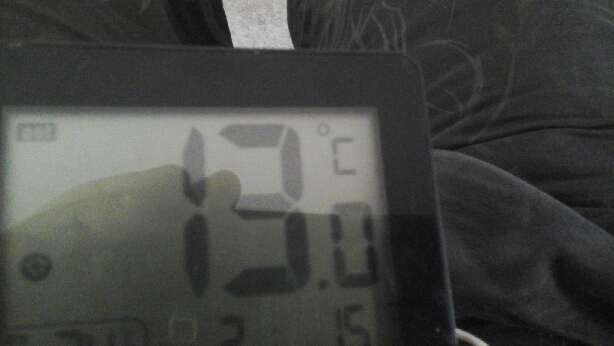

no i zdjecia,prosze nie smiac sie,musialem sprawdzic ,czy da rade,dalo,teraz trzeba jakies stojaki porobic
Plik ściągnięto 2680 raz(y) 216,35 KB
Plik ściągnięto 2680 raz(y) 157,17 KB

no i temperaturka w srodku,zamarznac mozna :mrgreen:
Plik ściągnięto 2676 raz(y) 166,84 KB
