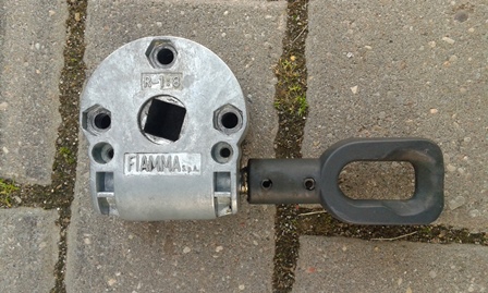

Witam potrzebuję mechanizm zwijania markizy bo w moim wytarły się zęby. Ma ktoś informację gdzie mogę znaleźć ewentualnie naprawić ten element?

Pozwolisz kolego, że się podepnę do tematu, coby nowego nie mnożyć.
U mnie zaistniała podobna przypadłość, choć w innej markizie (Omnistor).
Mechanizm udało mi się kupić, ale teraz mam zagwozdkę, jak się do tegoż dobrać.
Nie chciałbym w ciemno gmerać i coś zepsuć, więc zapytuję niniejszym, czy może
ktoś coś podpowiedzieć w tej materii ?

Ja niedawno w moim omnistorze wymieniałem..prosta robota...rozwijasz markize na maxa i od wewnątrz krótkim śrubokrętem x wykrecasz .najpierw osłonę jednym wkretem potem trzema wkretami w obudowie kasety bok do którego przykręcony jest mechanizm na dwie śrubki. .wysuwasz kwadratowy bolec od rolety i wymienisz mechanizm...mi zajęło to krócej niż napisanie tego na smarkfonie..czyli w kwadrans sie wyrobisz.. a drabinka jeszcze potrzebna..
A mechanizm kupiłem w Kena..najtaniej wyszło z przesyłką.

Faktycznie prosta robótka.
Niemniej dzięki Donald za podpowiedź, dzięki której działałem bez obaw
jakichś przypadkowyc dewastacji :spoko

Ja też już wymieniłem, robota prosta i przyjemna. Pojawił się tylko problem z rozdartym na rancie materiałem markizy w miejscu łączenia z aluminiowym rantem, zastanawiam się jak to naprawić.
