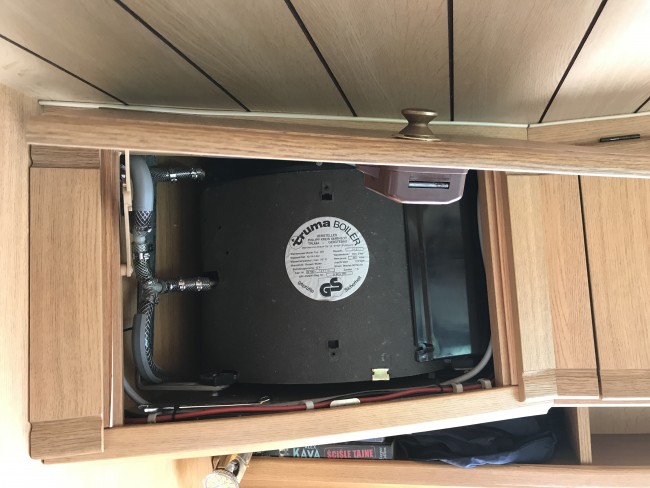

Wiem, że wątków o bojlerach i ich usterkach było już sporo...i sporo już z nich przeczytałem.
Opisze jednak swój przypadek , bo może ktoś... coś... pomoże, poleci serwis na szybko (niestety w sobotę wyjazd do Włoch)
Bojler Truma (stary z roku 1991) odpala i dopóki działa iskrownik to płomień jest. Iskrownik przestaje działać , płomień gaśnie. Jeszcze w lutym spokojnie działał (korzytsałem jak byłem na nartach). Teraz już nie chce..
Gaz jest, zawory odkręcone.
Nie bardzo sam chcę grzebać przy gazie. Może jednak ktoś podpowie jaka może być przyczyna, albo poleci serwis w okolicach Łodzi, Worcławia ...ewentualnie Katowice, Częstochowa.

przelot powietrza jest drożny.
klapka na zewnątrz ściągnieta...trochę oczywiste sprawa.
Niestety bez wyciągania bojlera raczej się nie uda. Bojler jest zamontowany w górnej szafce i jego demontaż nie jest prosty.

czy ktoś demontował już bojler umieszczony w górnej szafce? może jakieś sugestie, podpowiedzi.
Musze dostać się do palnika i go wyczyścić.
