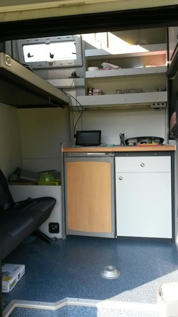

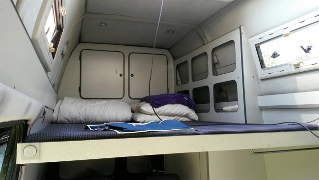

Mam 212. Szybko jedzie, mało pali ( z mostem 38X11, ale będziesz miał wolniejszy ).
Łóżko w poprzek raczej odpada, chyba ze masz 165cm wzrostu max. Samochód ma w środku 170-175cm. Może na wysokości okien wyszło by 5cm więcej ale wtedy musisz zaoszczędzić na izolacji.
Ja mam średniaka ale z wysokim dachem więć zrobiłem tak:
Lóżko na dole po rozłożeniu fotelu i łożko na górze na stałe. Kibelek przenośny
Plik ściągnięto 77 raz(y) 194,34 KB
Plik ściągnięto 75 raz(y) 34,63 KB
Plik ściągnięto 73 raz(y) 78,65 KB

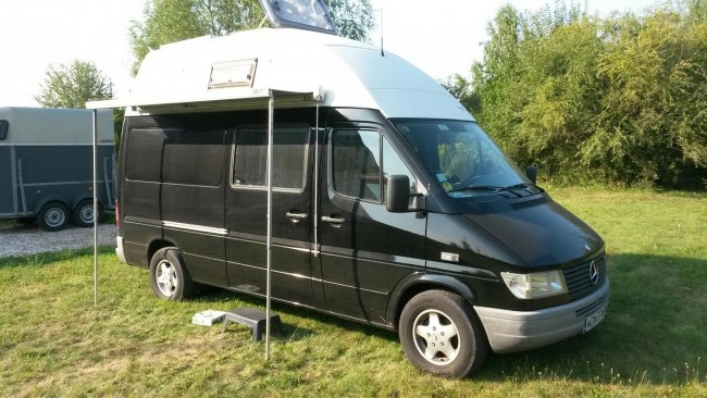

Lubię te auta za wytrzymałość i prostotę konstrukcji.
Na przyszłość planuje jednak taką zabudowę
Plik ściągnięto 81 raz(y) 50,77 KB
